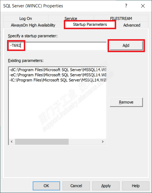

Update6 下载:
https://support.industry.siemens.com/cs/ww/en/view/109793460
我用TIA WinCC Professional 所以请问大家这个Update6是否更新了并解决了不插网线会造成wincc打开慢的问题?
感谢 wuming123057 的测试,3楼反馈说 Update6修复了不插网线打开缓慢问题,大家可以考虑升级。
https://support.industry.siemens.com/cs/ww/en/view/109802716
从WinCC 7.5和TIA V16开始,数据库可能会变大,据FAQ说7.5 已经把报警记录的修改好了,但是归档还是会变大,解决方法见上面的页面。
看FAQ描述是说sql 2016开始支持快速插入。
如果有用TIA WinCC Professional V16的以上的请一起注意,在FAQ里没有提到官方是否修复报警记录的内容。
