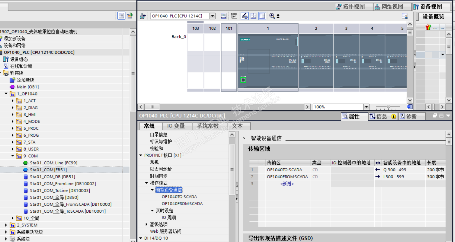

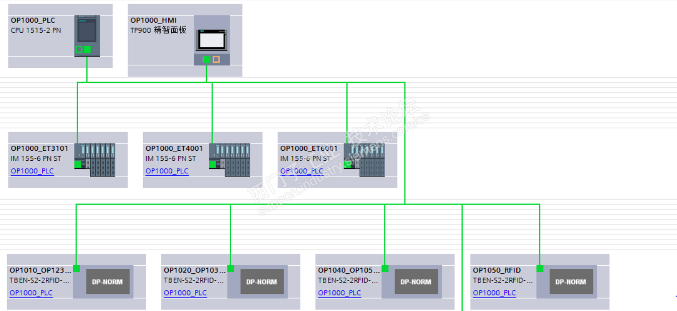

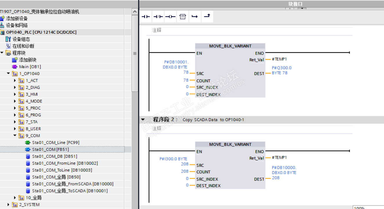

1个1515CPU做主PLC通过以太网组态了18个1214C DC/DC/DC的分站,分站是建立了各自的项目,导出GSD文件后安装到1515项目中,再在1515项目中添加设备的。还连了MES系统。分站与分站之间的通讯怎么通讯,怎么硬件设置,怎么编程?为什么SCADA有传输区和映射程序,而Line则没有但上下项目能对应上。为什么?
