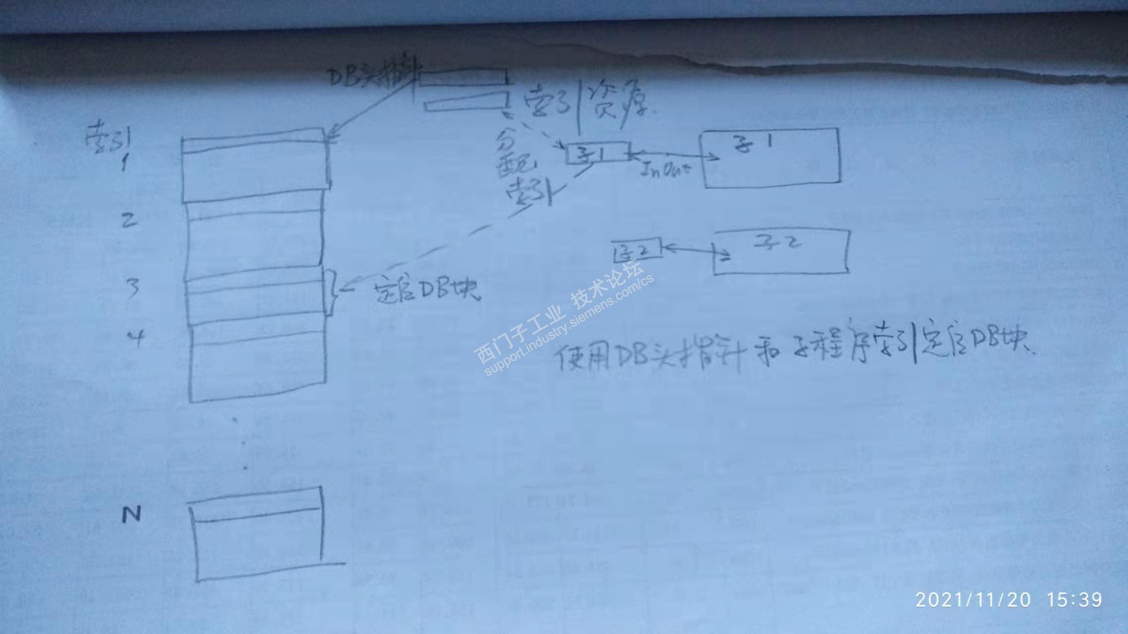

以下是引用xiatianyun在2021-11-20 15:43:31的发言 >58楼
传个方案图片。
这个方案需要维护两个全局指针。在指针全自动增加的情况下,首次扫描全部子程序必须全扫描,并且子程序得记住自已的索相指针,这样才有可能在第二次扫描开始有条件调用子程序。我的程序实际是一个指针。
