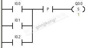

以下是引用A人到中年A在2021-11-15 13:53:54的发言 >楼主
不要认为沿信号简单,就不拿他当回事。以下两种情况不知道大家遭遇过没有。
  1. 感觉图1写的逻辑段有点啰嗦,干脆改写成图2的简洁模样。其实两者有区别,不可以将图1简化写成图2。
    图1中三个开点的上升沿相互独立,互不影响,任一个上升沿都会置位;图2中如果有一个开点一直闭合,那么另外两个开点的上升沿就不会让Q0.0置位。
图1
图2
2.不要习惯性将图3网络段的逻辑解读成V810.0=1时V1705.1上升沿输出逻辑。
多个节点串联后取上升沿,实质检测的是串联块上升沿,不是单个节点上升沿。图3网络段还要考虑 V1705.1=1的情况下V810.0上升沿,或者V1705.1和V810.0两者同时上升沿的极限情况。
