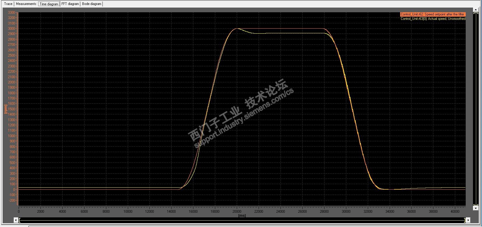

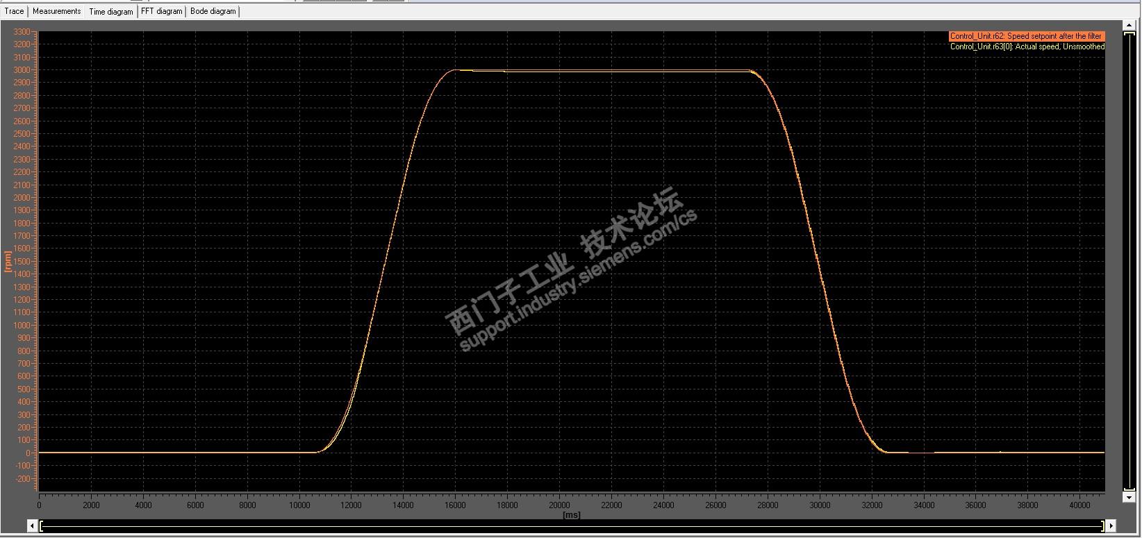

转速的参考模型?什么意思呀?这个词汇,不是很明白。转速的动态特性保持不变,同时保证其不超调的方法,很多呢。没有什么模型,就是实际的效果。用录制设定值和实际值的曲线来检验。仅此而已。没有模型一说吧?
比如下图示:
棕色是设定值,黄色是实际值。这个是有超调的。
这个是没有超调的。都是通过调试自己修改参数获取的哟。
