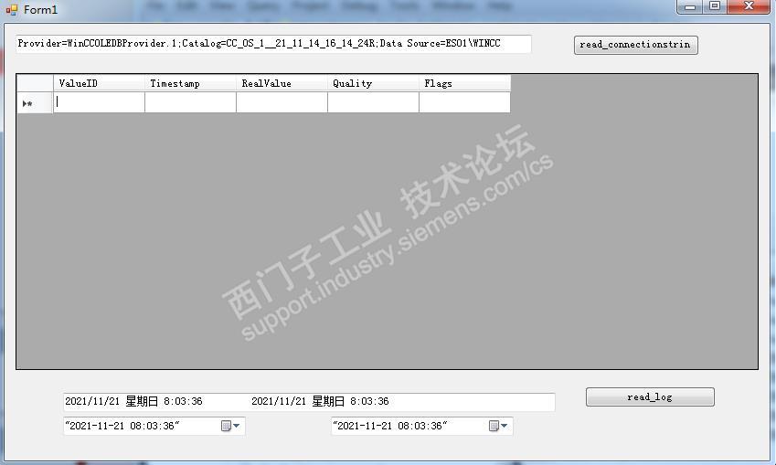

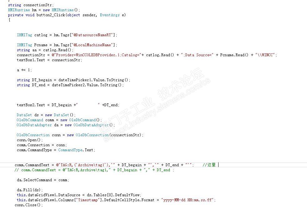

跟着   《中文版读wincc归档变量VS2019_read_the_archive_data_of_WinCC.pdf》
做的 没有读出归档变量    注  wincc = 7.4  vs=2012

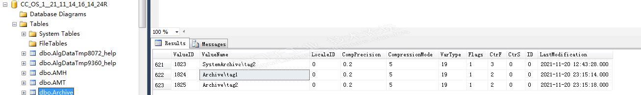

wincc中按照资料 创建了 tag1  wincc中有
sql manager 也看到结构了
我做的 没有数据
请  各位老师  指导一下  怀疑是 命令串哪里的问题,但怎么也找不出。
