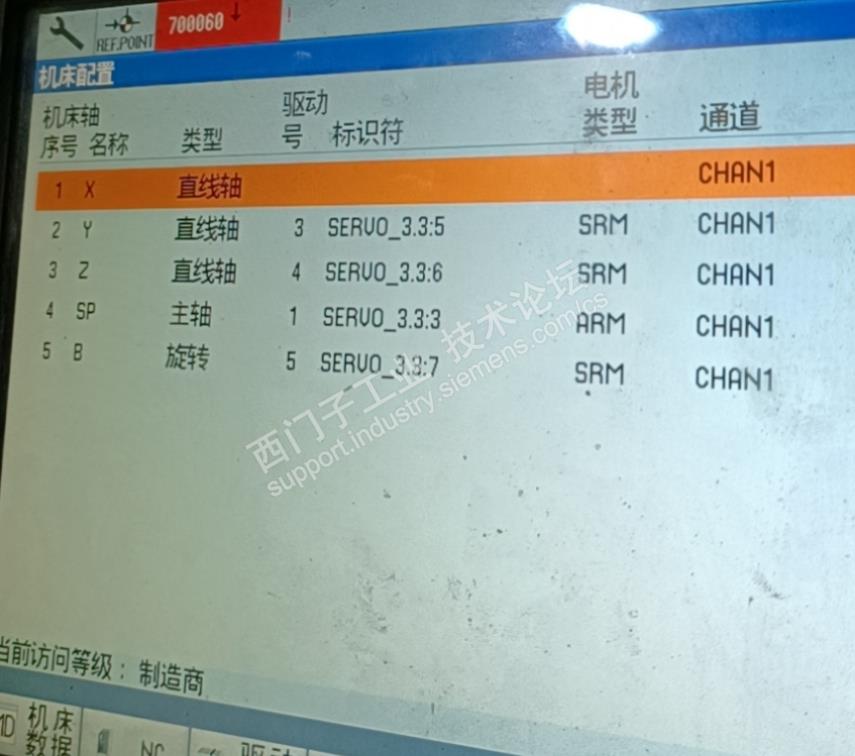

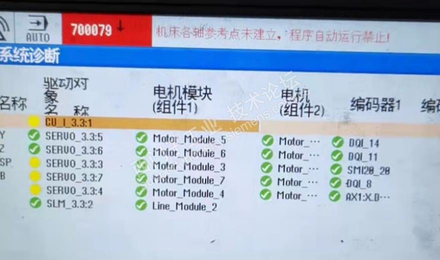

朋友碰到个828D故障让我去帮个忙,我骑了毛驴二分钟赶到,画画是这样的。
初一看标识符X轴不见了。
再看驱动配置
查看x轴30100参数变为了0,其他轴参数是5。我改了之后Nck复位重起轴分配的标识符有了,万事大吉,轻松完事。
