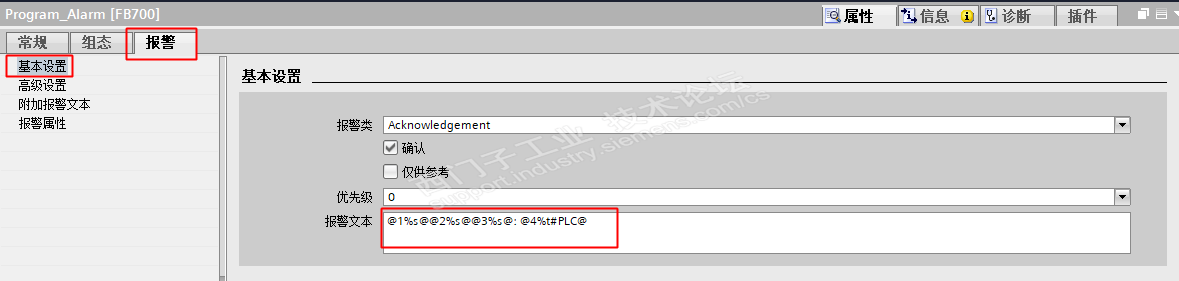

Program_Alarm  配合HMI的报警视图就可以把报警在HMI上展现出来.
Get_AlarmState  只是获取报警的状态 离去还是到达.
