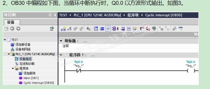

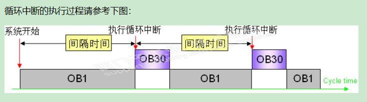

如西门子官方手册所示:
设置循环中断的间隔时间=1s,可看到 CPU 的输出 Q0.0 指示灯1s亮,1s灭交替切换。我做试验下来也是如此,我的疑问是:
  1. OB30本身每次持续时间多久?
  2. 指示灯1s亮,是不是说明OB30持续执行1s?如果不是请说明为什么指示灯能亮1s
  3. OB30中的Q0.0是不是临时变量,每次OB30调用结束后,Q0.0自动清零?
    请逐一回答,谢谢
