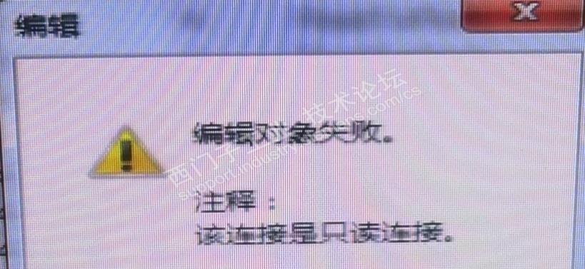

碰上一个WinCC V7.3项目无法更改变量管理的系统参数

备份电脑里面也是修改不了IP也是提示只读连接。
那是一个集成连接,由Step7编译生成的连接,这种连接只能在Step7中修改连接参数重新编译生成。如果只是将WinCC项目拷贝出来,那么该连接无法修改。在WinCC V7.0中可以使用智能工具里的Configuration Tools修改,但WinCC V7.3中不支持。
