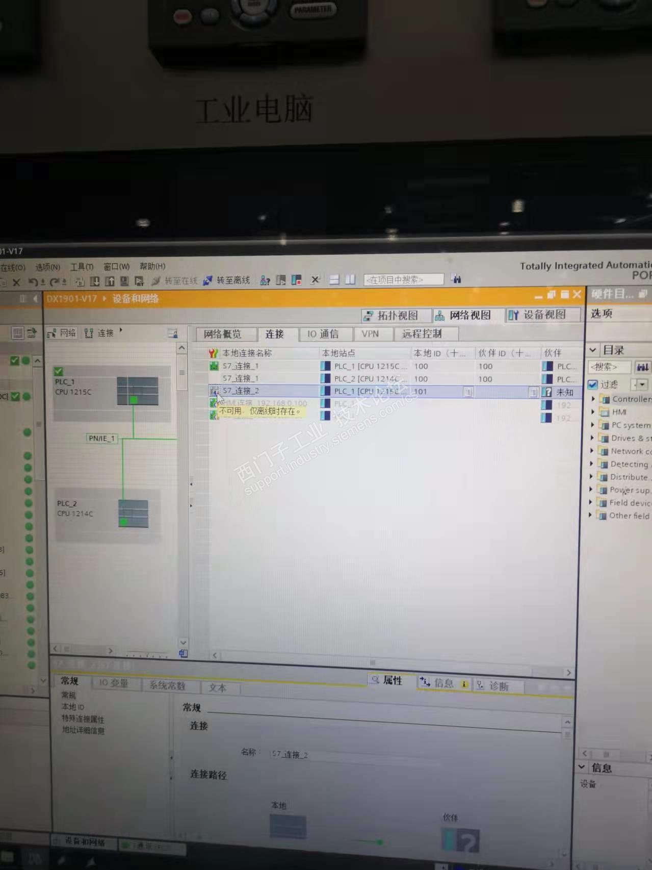

先前给朋友发过相关S7-1200关于S7通讯的问题,所以程序他写了一部分。目前的需求就是1200这边直接取200SMART的数据,所以这边就写了GET的程序。检查了一下管脚参数连接,没啥大问题,直接在线。
S7-200 SMART CPU与S7-1200进行S7通信:
http://www.ad.siemens.com.cn/productportal/Prods/s7-200-smart-portal/200SmartTop/communication/Ethernet/S7/S7_1200_S7/S7.htm

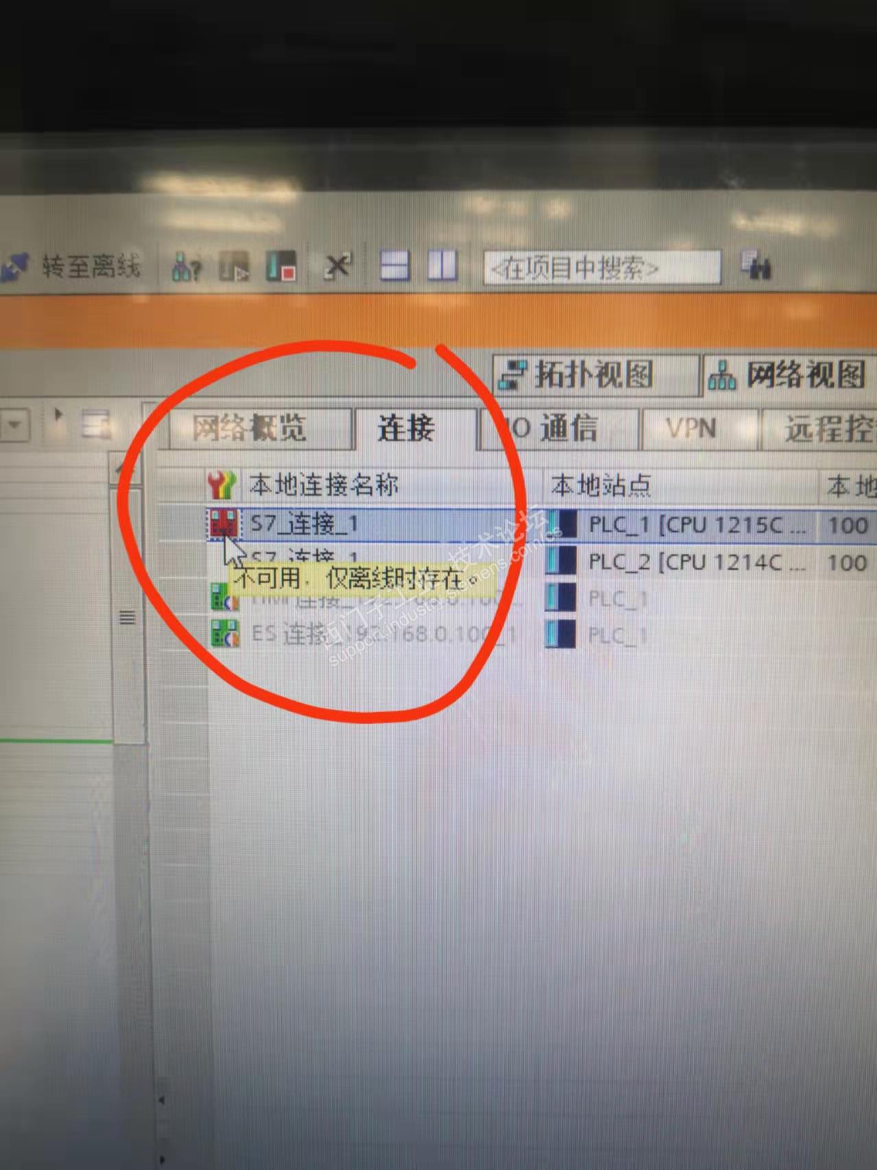

GET块 管脚连接分配情况:硬件标识符连接没问题
在线查看网络连接,红色,通讯失败
检查S7通讯设置,发现组态是,通讯伙选择的不是未指定!这一点很重要,是S7通讯的关键。
将伙伴这边更改为“未指定”
重新下载在线,S7连接通讯变成绿色了,通讯终于成功了。
从SMART那边发送了几个数据,测试了一下,1200这边接收都正常。搞定
