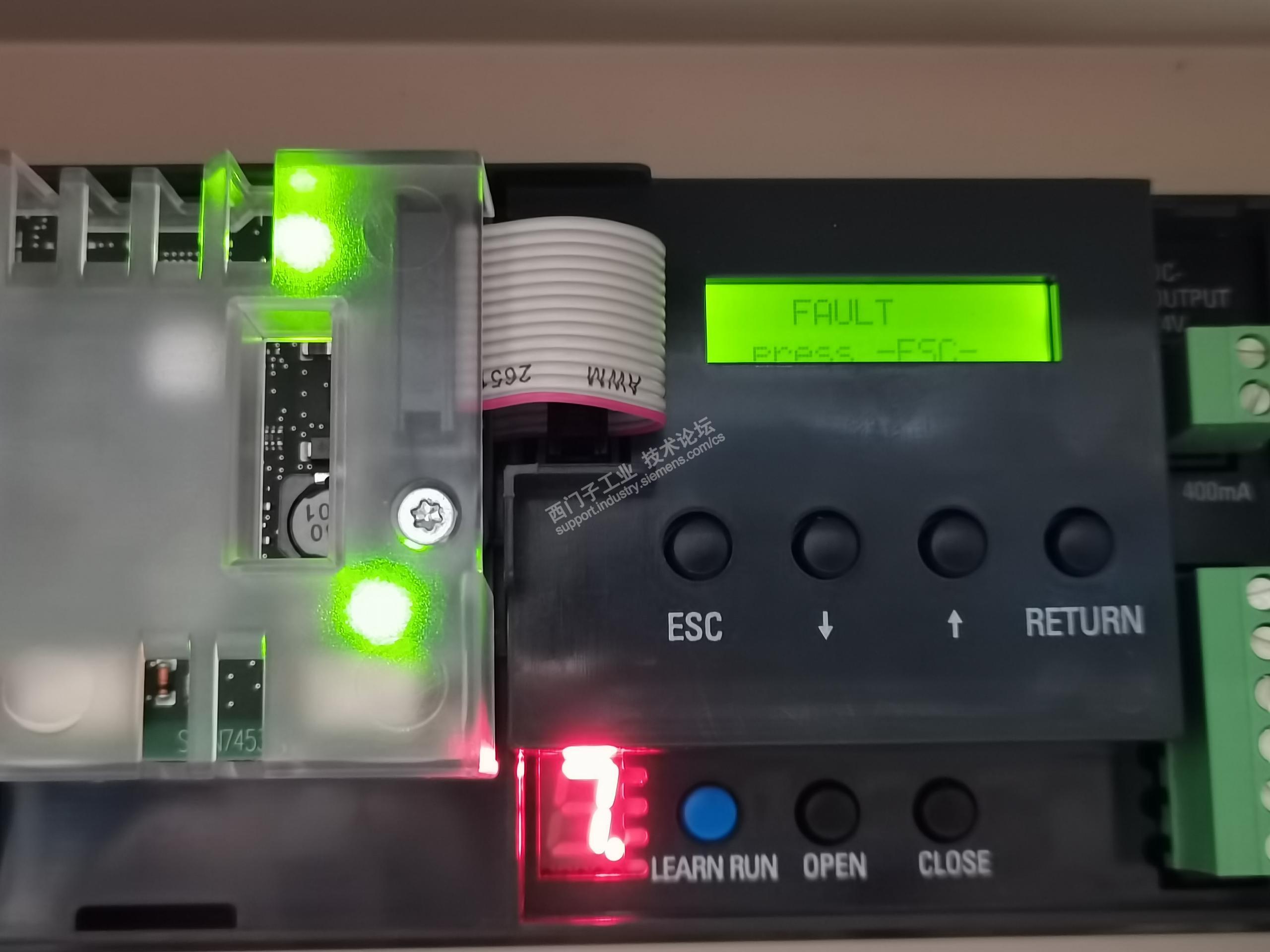

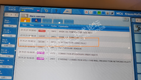

大家好,最近小弟遇到个很棘手的问题。西门子Sidoor 和上位机正常通讯的时候,这个时候我的设备,注塑机的电源关掉。等待一会,在开机。等注塑机起来的过程中,门的控制器AT430会报错。
注塑机正常起来后,报警代码是电动门错误。
这个时候按下AT430的ESC或者拔下AT430的电源。等待SF灯红灯灭掉。这个时候,再按下AT430的手动按钮开门。门可以打开,在按**塑机的开门和关门键。当尝试第三次的时候,门就能打开。第一次有点慢。在按一次,门打开的速度就快了。
如果注塑机又关下电,这个问题又出现了。
各位高手们,这个报警代码是因为AT430和电机马达自检不过的原因吗?还是注塑机的问题,这期间的通讯是怎么建立的?
