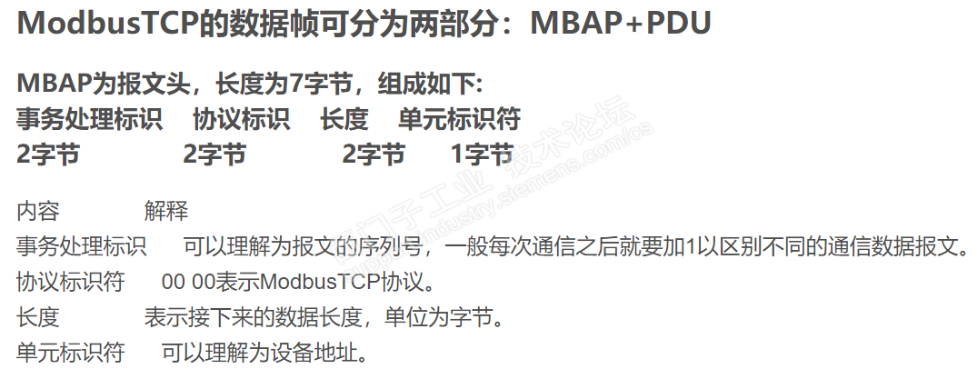

200SMART作为服务端,客户端是第三方设备,需要对接通讯协议。我调用的MBUS_SERVER,这里面没有设备地址定义。我查了下modbus tcp帧格式里有MBAP帧头,帧头的最后一个字节为设备地址,那这里的设备地址需要怎么定义呢?第一次与别人设备做modbus tcp通讯,还不太明白
