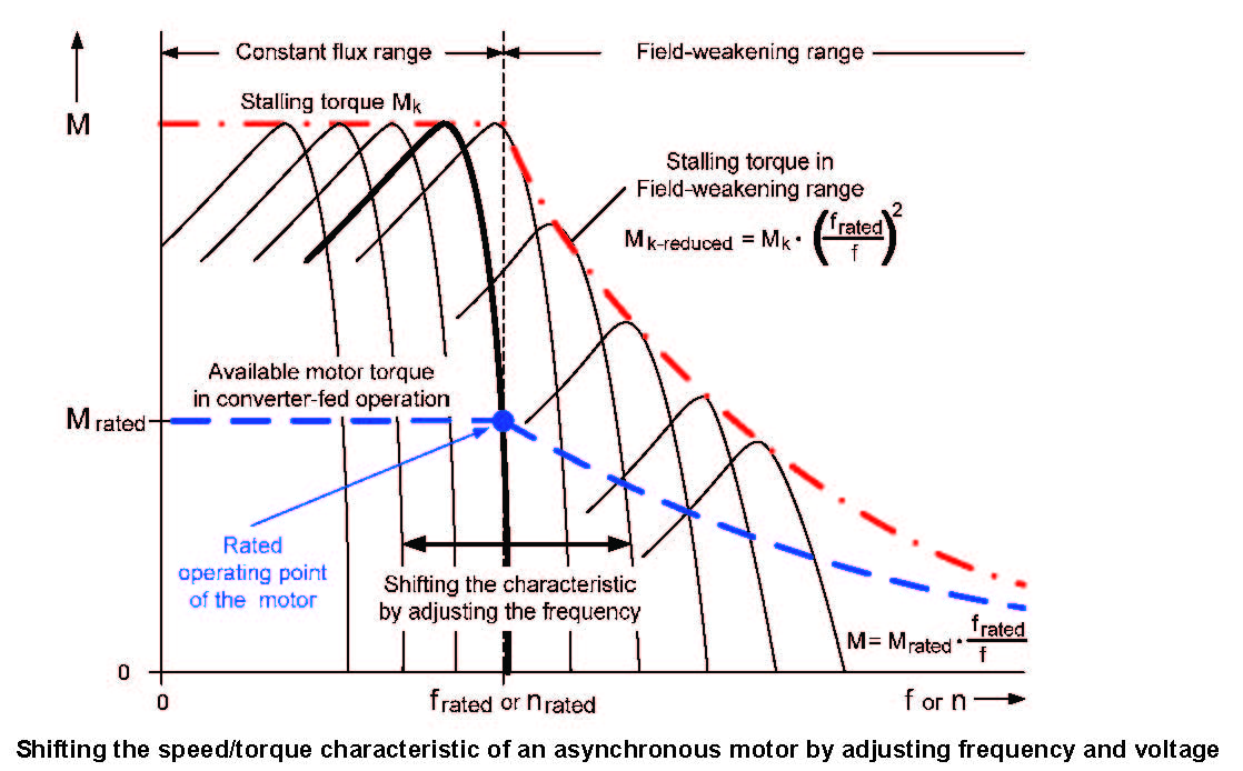

以下是引用kdrjl在2021-11-22 09:09:42的发言 >9楼
知道了。你是指的这张图吧?
以下是引用yming在2021-11-21 22:42:40的发言 >7楼:每型号异步电机手册...
引用7楼详细内容:
每型号异步电机手册上都写着呢。最大转矩/额定转矩=2.2
工频运行时,当负载转矩超过此值,转速将迅速减小,向左滑向零速(堵转)
此时,转矩大约为1.4倍额定转矩。
这个公式仅对异步电机的额定值,工频运行完全成立。Te=9550Pe/ne
而在变频运行时,不成立。
变频运行的T/n图,你那里有。最左边的,与Y轴交点就是最大滑差堵转转矩。
以下是引用kdrjl在2021-11-20 19:21:05的发言 >1楼:电机堵转转矩不好算...
引用1楼详细内容:
电机堵转转矩不好算的。因为此时用那个旋转的功率平衡方程式,显然是不行的,用电压功率平衡方程式呢?当然也不行了。因为电机堵转时端电压很小电流很大。这主要是电机的磁场非线性,堵转时,其电流和转矩也是非线性的。比如,全压堵转时,电机瞬间电流是其额定电流6-7倍以上,而此时的转矩不会超过2-3倍。
电机学里,有一个转矩与励磁和电枢的计算公式。在那里没有转速,与转速无关。
不过,对于堵转转矩,我们都是实测,一般不会去计算,计算的值出入会很大的。
是的。
这是变频驱动的异步电机T/n(转矩/转速、频率图)
蓝线下方,公式是正确的。
分界线左侧是恒转矩区间,该公式意味着:固定转速(频率)下,负载转矩与功率完全正比。
