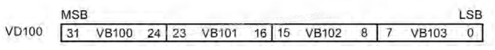

我们来看一下指针里的内容:
我们可以看到VB100里是08,表示是V区,VW102里的整数代表VB的地址。经过测试,V区最大地址范围20479,没有超过W的整数范围。
