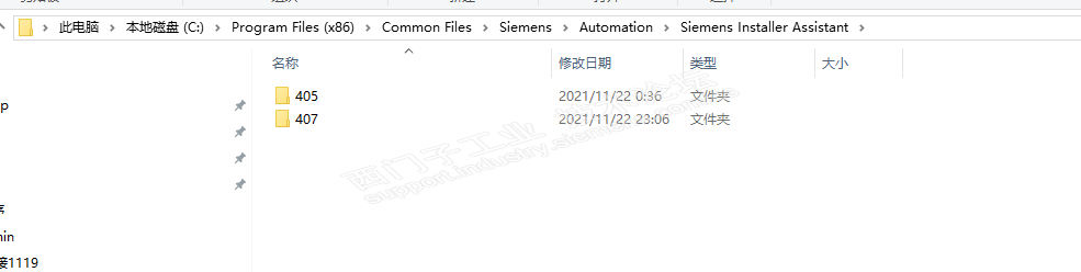

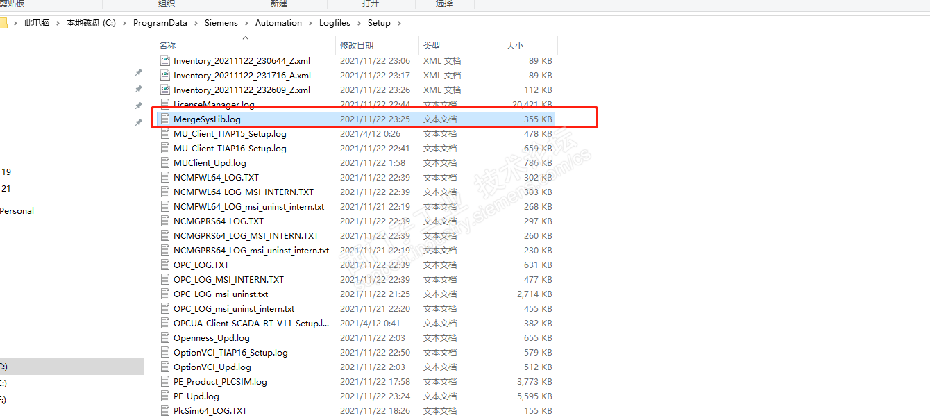

回复:求助:博途V16在线就崩溃
手机用户20210714482631
    10
注册时间:2021-07-14
发布于 2021-11-23 09:23:23
11楼
先删除那个文本,控制面板卸载所有的西门子软件,然后利用405 407卸载,然后在重装就好了
