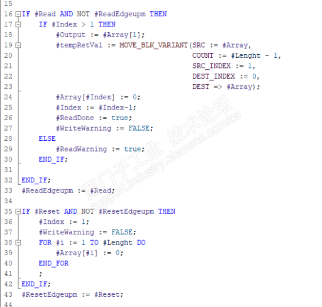

Smart系列PLC编程软件自带有填表、先入先出等指令,不过在博途下的1200以及1500就没有了,想要实现先入先出功能,可以自己根据实际需求编个功能块实现这个功能。
