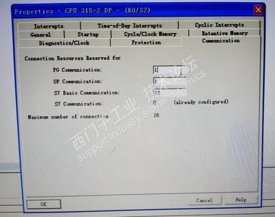

       一个小机列,用的是315-2DP,连接WINCC用的是MPI口;一直都这么用下来,没有什么不对的地方,更改设备的工艺后,需要对设备进行一次调试,安装了iba对设备的状态进行监控。这个时候就发现了一个问题,bia要是开着的话,就没有办法监控程序了,所以两个就轮换着来,当时也没有多想这个问题,毕竟修改程序或者监控程序的时候数据记录不那么重要。后来要集体搞一次数据采集,做一个报表,不想做在主操台的WINCC里,就在工程师站里再安装一个WINCC,软件安装完毕后,这个wincc怎么样也链接不上PLC,具体的报警代码,因为时间的原因给忘记了;但是主操台上的wincc和PLC的通讯还是正常的啊,一直觉得是否软件安装上除了问题,之前在别的设备上也遇到过这样的情况,只安装了WINCC没有安装net的话也无法实现通讯,但是这个电脑上已经安装了step7了,应该没有什么问题了;后来经过咨询,对方觉得可能是PLC连接资源的问题,于是打开硬件组态看了下:
说实话,这三个资源的设置,看了后我也头晕,写的是16个,为什么加起来就只有14个,还有两个去哪里了;当时也没有办法想那么多了,想着江PG和OP的资源稍微改大点就好了,于是PG改成2,OP改成4,S7Basic改为8,没想到两个问题都解决了:
监控程序的时候,再也不用将iba给暂停了,方便了好多;各位网友,能把这三个资源的具体指的哪些说明清晰些吗?还有两个资源是干么用的?
