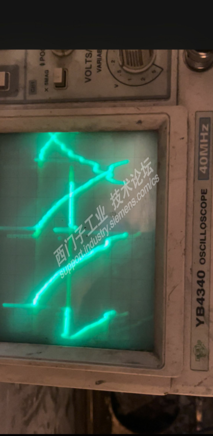

6ra70运行异响,转速不稳
954
2021-11-23 18:12:56
最近单位的一台镗床6ra70的调速器主轴运转时转速不稳定,主轴箱里还有异常声响,速度越快或车工件时噪音更大咯噔咯噔的,测量了编码器还有电枢的电压都很稳定,就怀疑是机械问题,负载拆下来看过了,齿轮间隙也正常,排除了机械问题,用了示波器测波也没发现明显缺波,当我把测速仪的线拆下来,调速器没有报警,就很奇怪,最近才出现的情况实在弄不清什么情况请教一下各位前辈
