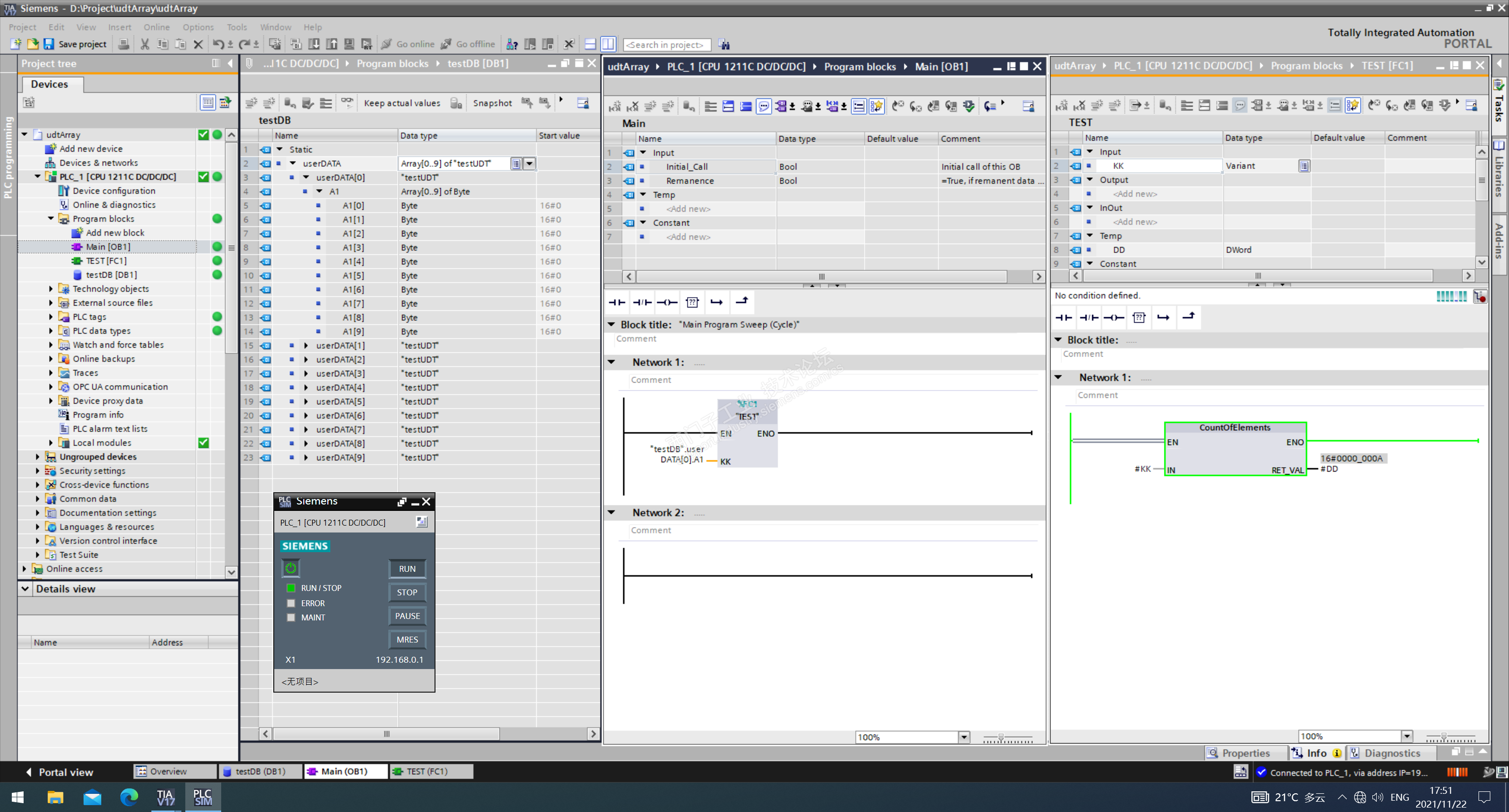

以下是引用Zane在2021-11-22 22:19:33的发言 >7楼
不同的报文?
既然是不同的UDT,那你在选择UDT时就确定了报文的长度,同一个CPU的程序不存在不知道的可能性,只有通信对方是不知道报文长度的需要这么做。但跟UDT有啥关系呀?要实现也很容易呀,短报文或者加个固定的报文头。
还有可能性,所有的报文都是同一个UDT的名字?估计你不太会这么做。
总之,楼主你的需求怪怪的,哪里不对,应该是可以绕过去的
以下是引用AnsenYue在2021-11-22 21:25:08的发言 >6楼:我的想法是这样的:...
引用6楼详细内容:
我的想法是这样的:
这个UDT数据,代表报文数据,我们有们不同类型的报文(长度不一样),每个项目会使用多种类型的报文,且每种类型的报文会使用在多个地方。项目要求报文数据需要进行CRC16、BCC或CRC32校验,所以我需要知道当前使用报文的数据长度,以实现校验。考虑到这个需求,所以我把这些应用数据全部写在全局DB中,这样省去接口类型数据的数据副本内存占用。目前是这样考虑的。
问题的原因就是它不是接口类型的Variant变量,所以无法获取数组上标。
非常感谢版主的亲手验证及解答!
以下是引用Zane在2021-11-22 18:06:47的发言 >5楼:楼主的思路还是有问...
引用5楼详细内容:
楼主的思路还是有问题,不能这么用。
读元素个数是可以实现的,必须通过VARIANT变量,另外应使用CountOfElements指令
项目A,用A报文,数据类型UDT-A;项目B,用B报文,数据类型UDT-B,但UDT-A和UDT-B长度不同。高通讯数据的校验,可能使用的算法都是CRC16。这样,我就想把数据校验这一部分,做成复用FB,通过全局DB来配置相关参数。但这个参数里,不包含数据长度,因为返回数据的对象大都只返回数据,并不包含返回了多少个数据,因为这个长度,双方已经在UDT数据中定义好了……至于为什么这样,不增加长度参数,这个有上位机程序的考虑,咱也不清楚啊
