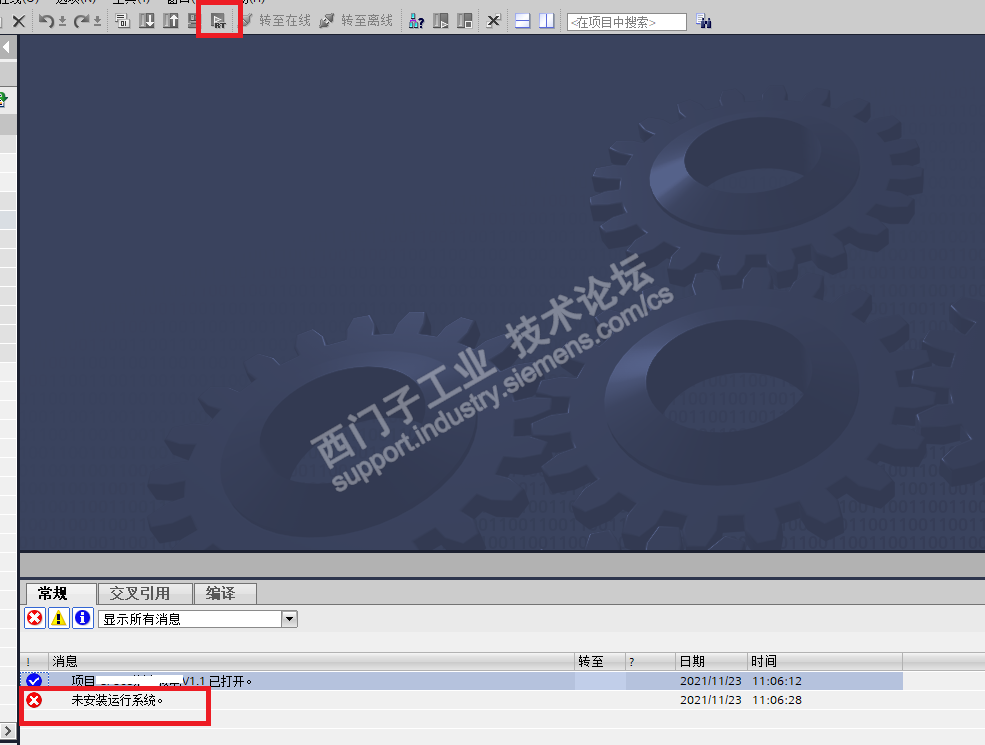

用博途V15SP1组态了一个WINCC ,当点击启动仿真时,编译完后不弹出画面,提示未安装运行系统。见下图

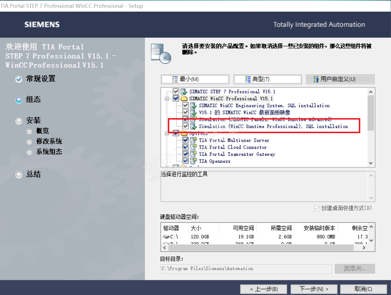

 在西门子网站上找了相关文章,有的说时系统是精简版的原因,有的说是缺少授权。其实都不是。只是博途安装时,没有勾选Simulation,重新安装博途,将Simulation勾选上安装完后就可以了。
