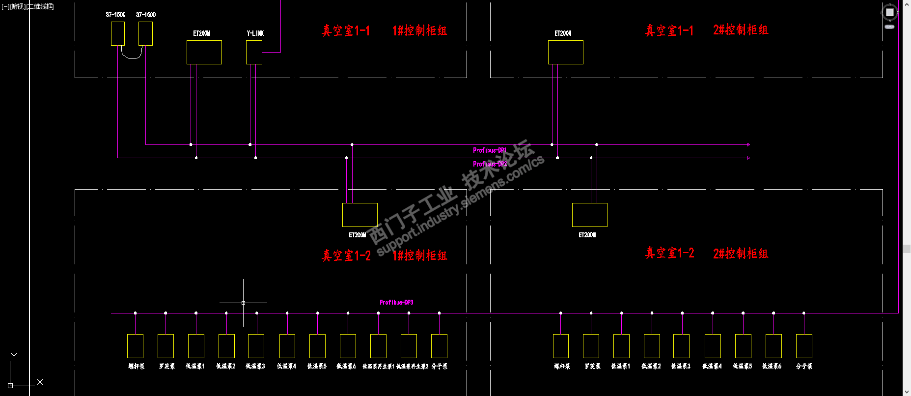

本胖曾经做过节点较多的DP网,赶脚几年之后,可靠性不高,而且直觉是跟线型网络有关。以下面的DP网为例,我想改成星形网。这就需要PN-DP的网关。
