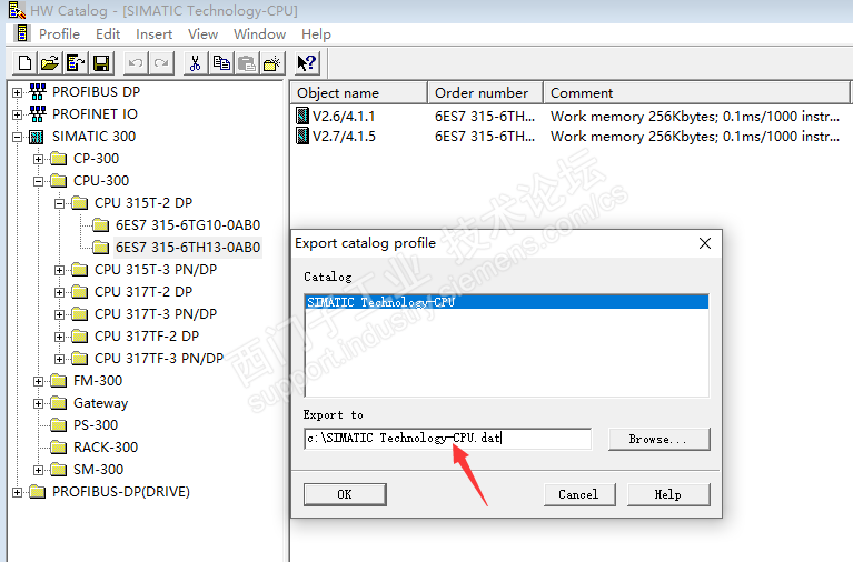

我有一台电脑装的STEP7 V5.5,无法联网,所以无法更新硬件目录。有一个PLC程序使用315T的CPU,是2.7版本的,这台电脑上硬件中只有2.6的。

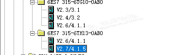

另外一台电脑装了STEP7 V5.6的,看硬件目录里面包含2.7版本的315T的CPU硬件。现在想从这里导出这个2.7版本的,然后导入STEP7 5.5中。使用菜单中的编辑目录配置文件,导出了2.7的版本。

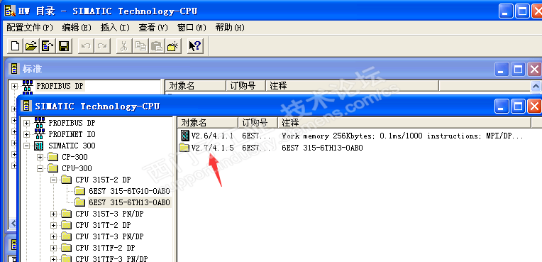

然后在step7 5.5中目录编辑中导入,看到导入后的2.7图标与以前存在的2.6不同。然后更新目录,没有发现2.7的版本,应该怎么做才能把2.7的版本从其他电脑导入到缺少此版本的电脑中?
