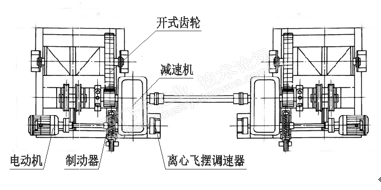

装有两台单机40MW的立轴半伞式水轮发电机组,总装机容量80MW。坝上装有4扇潜孔定轮式事故快速闸门,每两扇事故快速闸门截断一台水轮发电机组水流。闸门底坎高程80.16m,孔口尺寸为6.4m×10.8m(宽×高),设计水头34.84m(至底坎),在设计时为动闭静启,满足在事故情况下四扇门同时动水关闭。每扇事故快速闸门升降门操作由一台QPK-2X630/2 X 500型固定卷扬式双吊点启闭机控制。由于其配置的飞摆调速器不能满足电站事故快降时的制动功能需求,故用户提出对其进行改造。

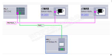

新方案对每台机组采用4个制动器,由电控系统控制四个制动器制动力矩大小,通过拖磨将闸门快速降落至地坎。系统采用西门子1200PLC,其拓扑结构如下

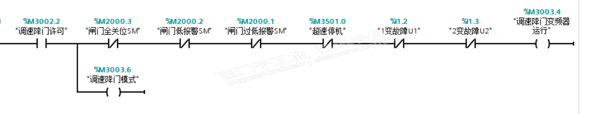

在系统的控制逻辑中原设计有下面这样的一个控制逻辑

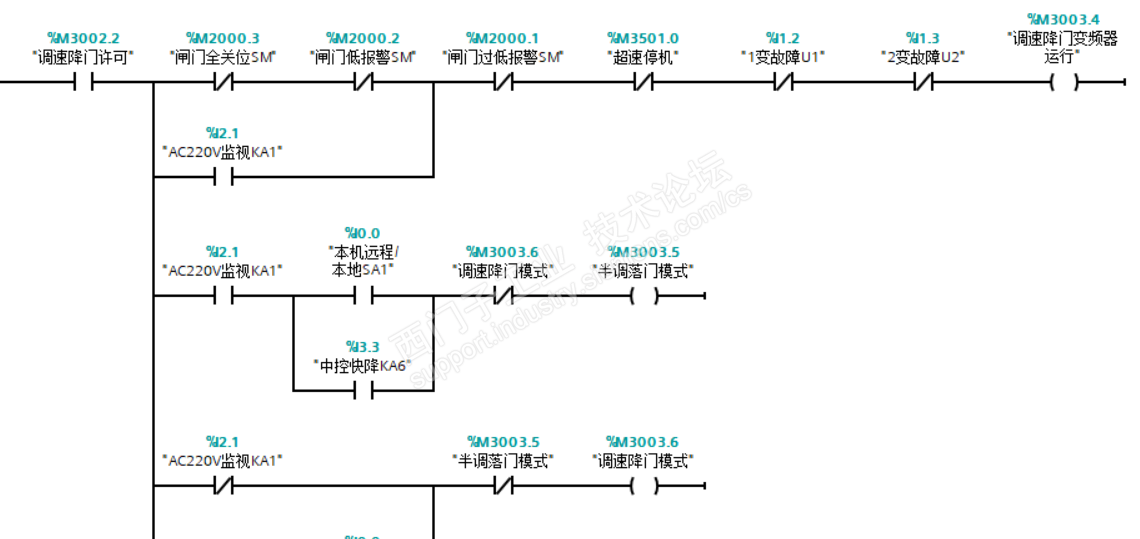

后面同事嫌麻烦另外搞了一个程序段并增加了下面一段程序
同事并没有将原来的程序给删除,只是增加一个变量用常开触点给他断开输出。但在实际调试时老出现降门意外中断的问题,查了好久,老以为是降门程序的问题,怎么都查不出原因,最后才发现这里有个双线圈,删除后一切都正常了。折腾了好久。
总结起来,以后自己搞的程序在别人用过后,要多检查检查,往复杂的方面多想想,免得搞不清问题在哪里。
