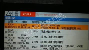

一、问题现状
        切齿过程中频发:中途未完工就抬刀故障,关机重启复位后又能切削,但后续又会重演故障,造成C50停机及主动轮废品。
二、故障处理

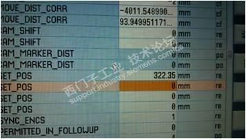

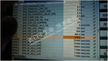

        故障轴编程跑合,捕捉全闭环测量误差,快速判定传动链真因【X轴垂直轴传动间隙】,自主快速修复。

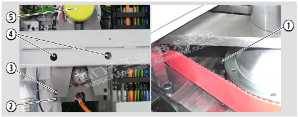

        从机器上侧开展X 轴齿形皮带的更换工作。
    1、必须符合以下条件:
        ?? 刀盘已拆下
        ?? 工件已撤离夹持位
        ?? Y轴已处于中间位置
        ?? X轴已下降至贴近B 轴
        – 在下降之前,应将一块厚橡胶垫或两块木块放在B 轴上。
        ?? 机器已停机断电

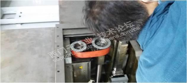

    2、拆卸皮带
        将电动制动器 拆下,并拆开电缆连接。
        将法兰板上的4 条螺丝 拧松并拆下。
        为可在横梁后侧接近被盖住的螺丝,可手动将Y 轴稍微推开,以通过横梁洞孔触及这些螺丝。
        将马达固定板上的4 条螺丝 拧松。
        将偏心螺栓 拧松,然后将马达推向传动轴。齿形皮带将松开。
        将齿形皮带取下。 齿形皮带已拆掉。

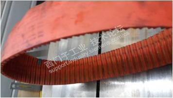

   3、更换皮带
        按拆装的相反顺序将齿形皮带装上。– 用手将螺丝旋紧
        用偏心螺栓将齿形皮带拉紧,然后小力地将偏心螺栓旋松大约半周。
        检查齿形皮带张紧度,必要时进行修正(参见章节 机器保养/齿形皮带检验)。
        将螺丝拧紧。
        将法兰重新装上并拧紧。
        将制动器装回传动轴,然后接上电缆。
