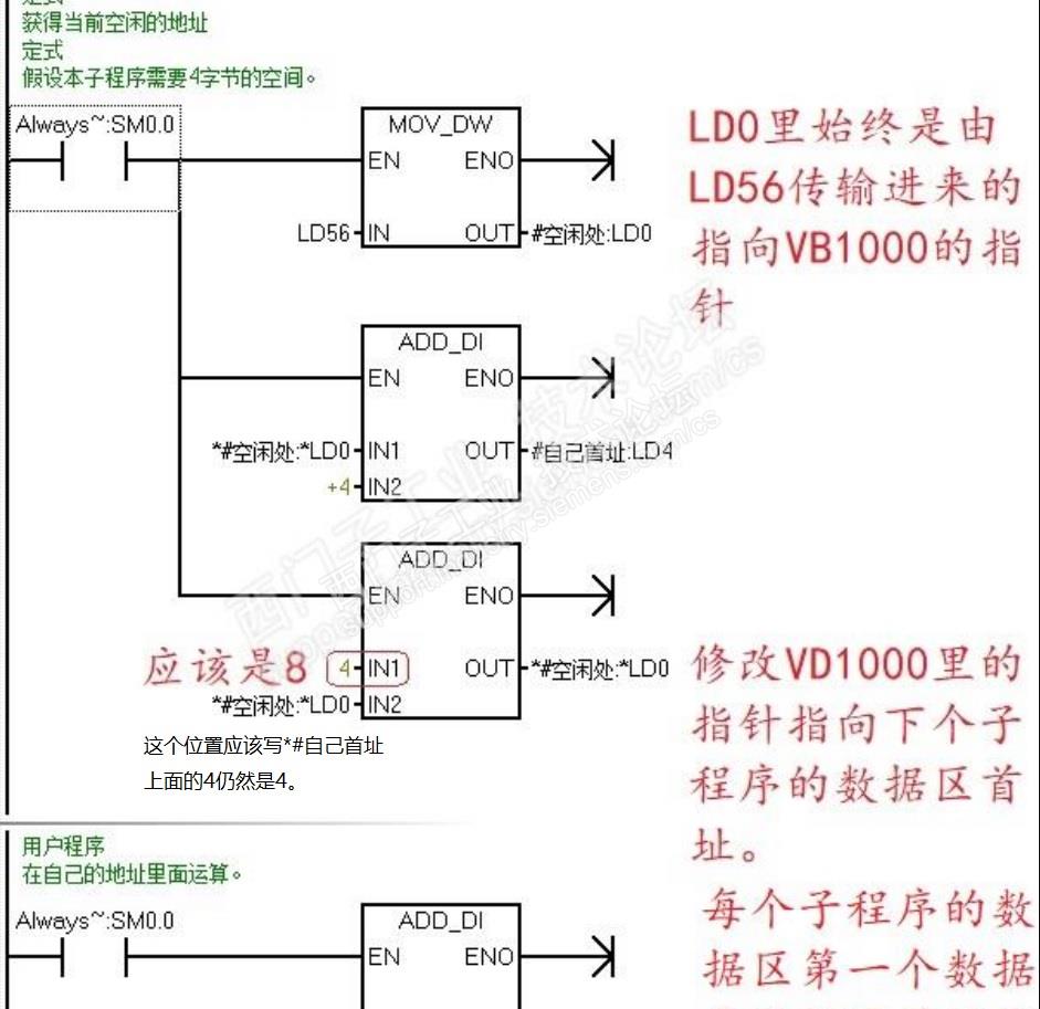

34楼
以下是引用xiatianyun在2021-11-25 20:56:26的发言 >33楼
LD56->VD1000->所指地方放一指针A,A->用户可以使用的地址吗?这事太绕了。我想用户可以使用的空间就是以VB1000开始的空间,没必要在放A指针了。A指向哪呢?还不是A后面的字节嘛。
以下是引用芳季在2021-11-25 19:37:13的发言 >32楼:不是八,是四,告诉...
引用32楼详细内容:
不是八,是四,告诉下家,你从那里开始使用。
指针指的地方放着一个指针。这事情我也想了很久。很绕。
以下是引用winter938在2021-11-25 17:55:01的发言 >31楼:参见下面图片说明吧
引用31楼详细内容:
参见下面图片说明吧
以下是引用xiatianyun在2021-11-25 13:27:05的发言 >30楼: 芳季的程序在对...
引用30楼详细内容:
 芳季的程序在对每个子程序调用时分配的过程数据区前四个字节存储的是数据区首址指针,接着才存储真正的过程数据,所以要+4.且需要程序全扫描才能保证数据不会混乱。这种机制对中断程序中调用的子程序是有问题的。
我分析的是每个子程序最后4bytes存储的都是VB1000的地址,开始时VD1000指向自己,随着其他子程序的执行VD1000指向各自的开始地址。但无论如何LD56都指向VB1000。SBR0开始的空闲需要LD56+4指向VB1004,但是常规子程序的LD56指向的VD1000所指向的V区已经时本身所需要的V区开始地址了,也+4就不明白了。
程序中没有对LD56进行过修改呀,所以LD56还是存储初始化时的&VB1000.
你试试按你意思,你怎样可以写一个只需要一个参数的程序。我是想了很久,现在回忆起来还是发现自己错了。
看看我是不是错在这里?
