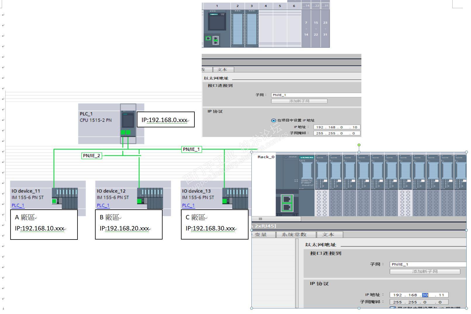

回复:请问西门子1500要与远端IO模组通讯架构问题
n63185
    139
注册时间:2018-09-05
发布于 2021-11-25 23:34:03
2楼
以下是引用yming在2021-11-25 22:46:03的发言 >1楼
可以的。B类网络
子网掩码255.255.0.0
你好
類似這樣設定??
