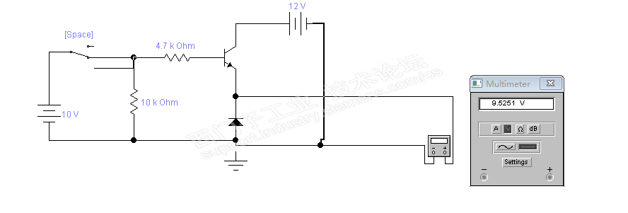

以下是引用YUKJ在2021-11-25 09:37:14的发言 >7楼
如果想负荷得到与模块输出相同的电压,请使用射极跟随器
你好,你这个电路图跟5楼的好像有点不太一样。
我用EWB模拟了一下电路,输入偏差是0.5v,比如输入电压值A,输出电压值=A-0.5v,电路模拟如下:
