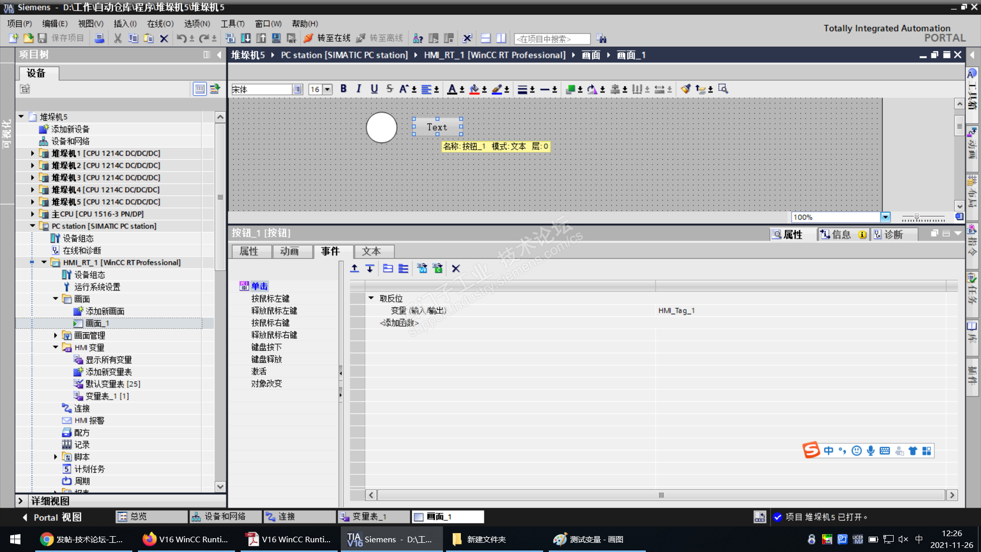

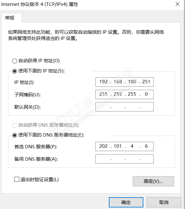

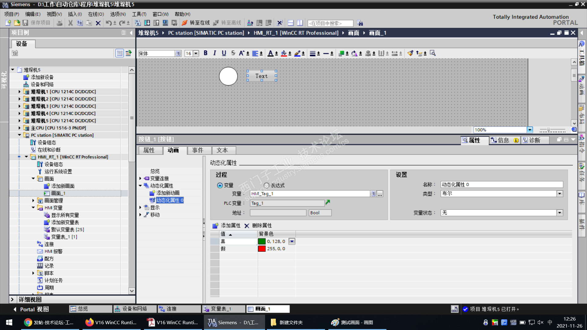

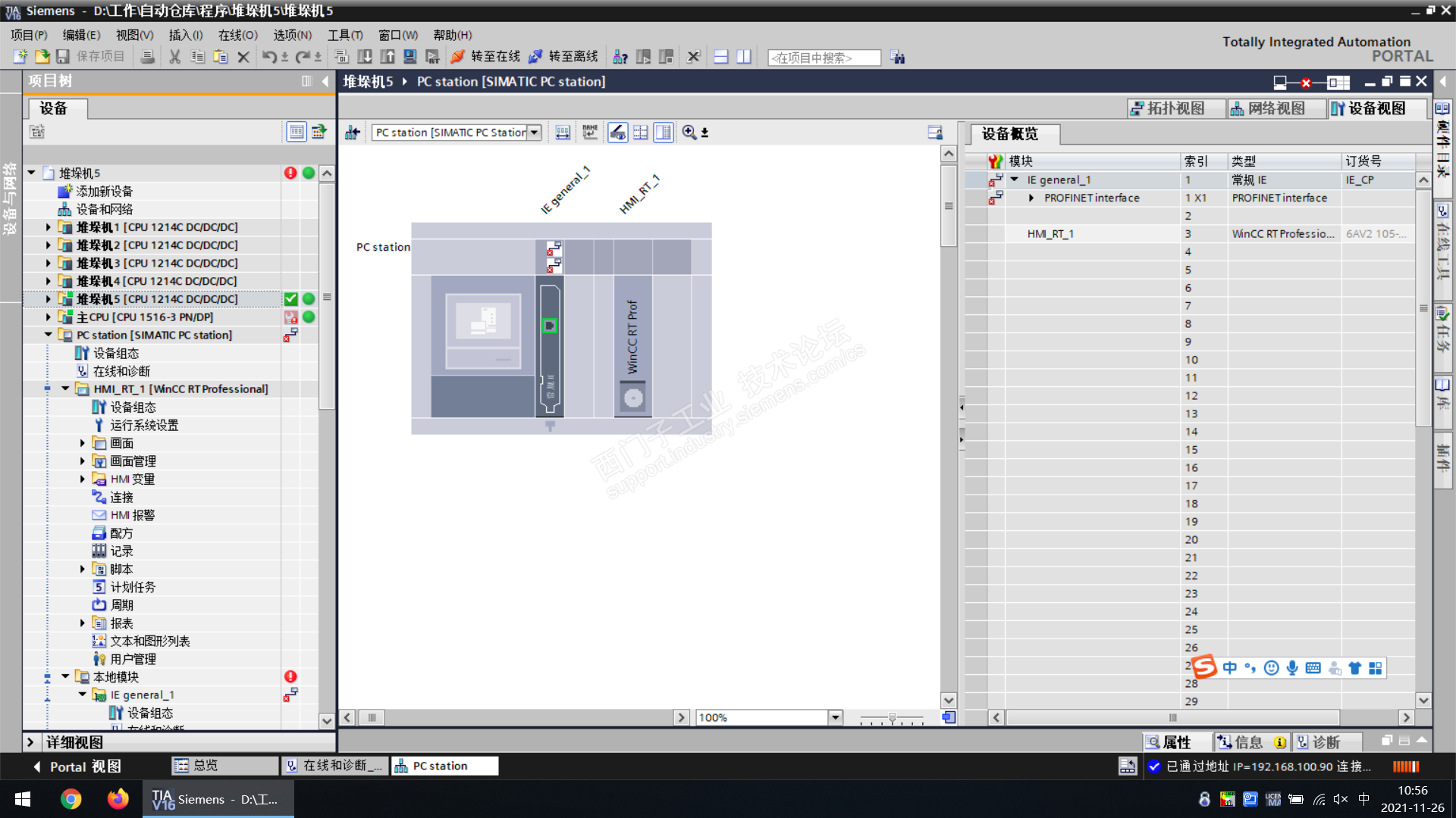

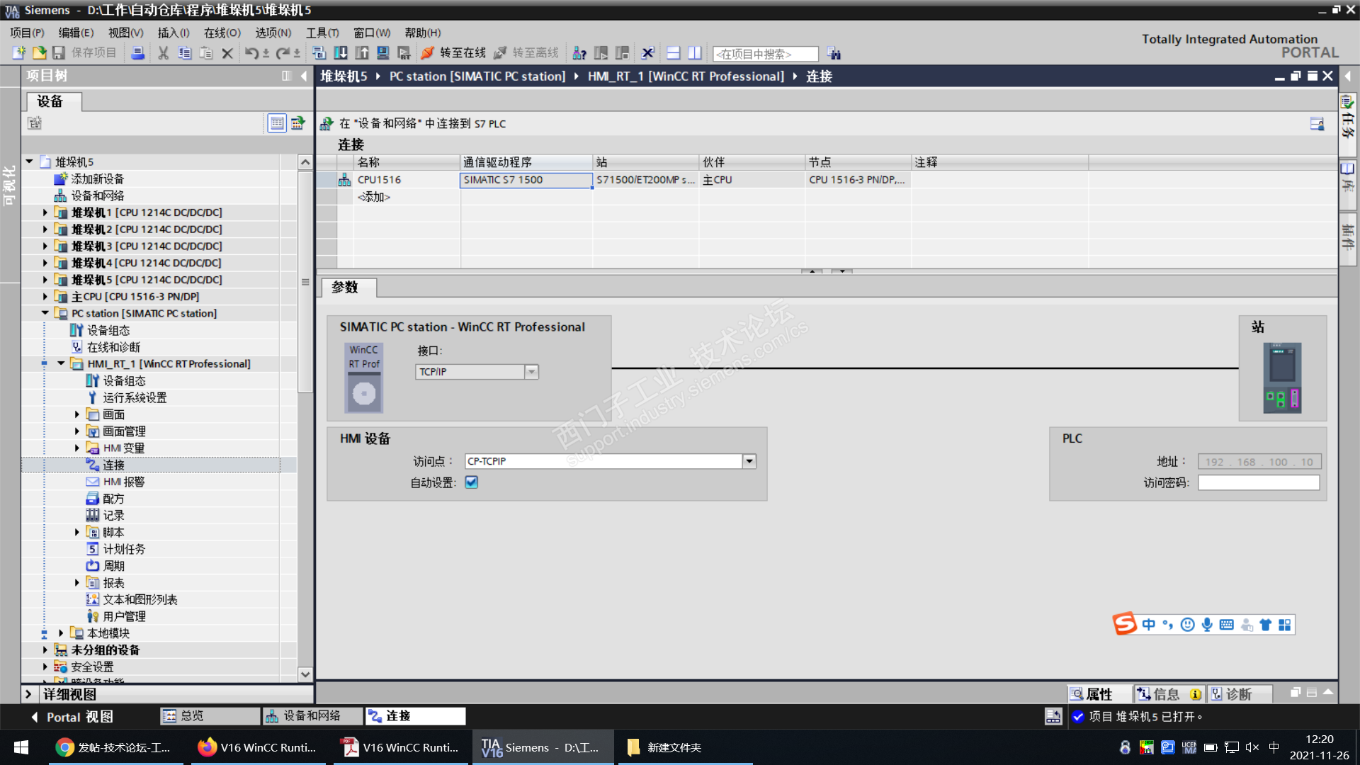

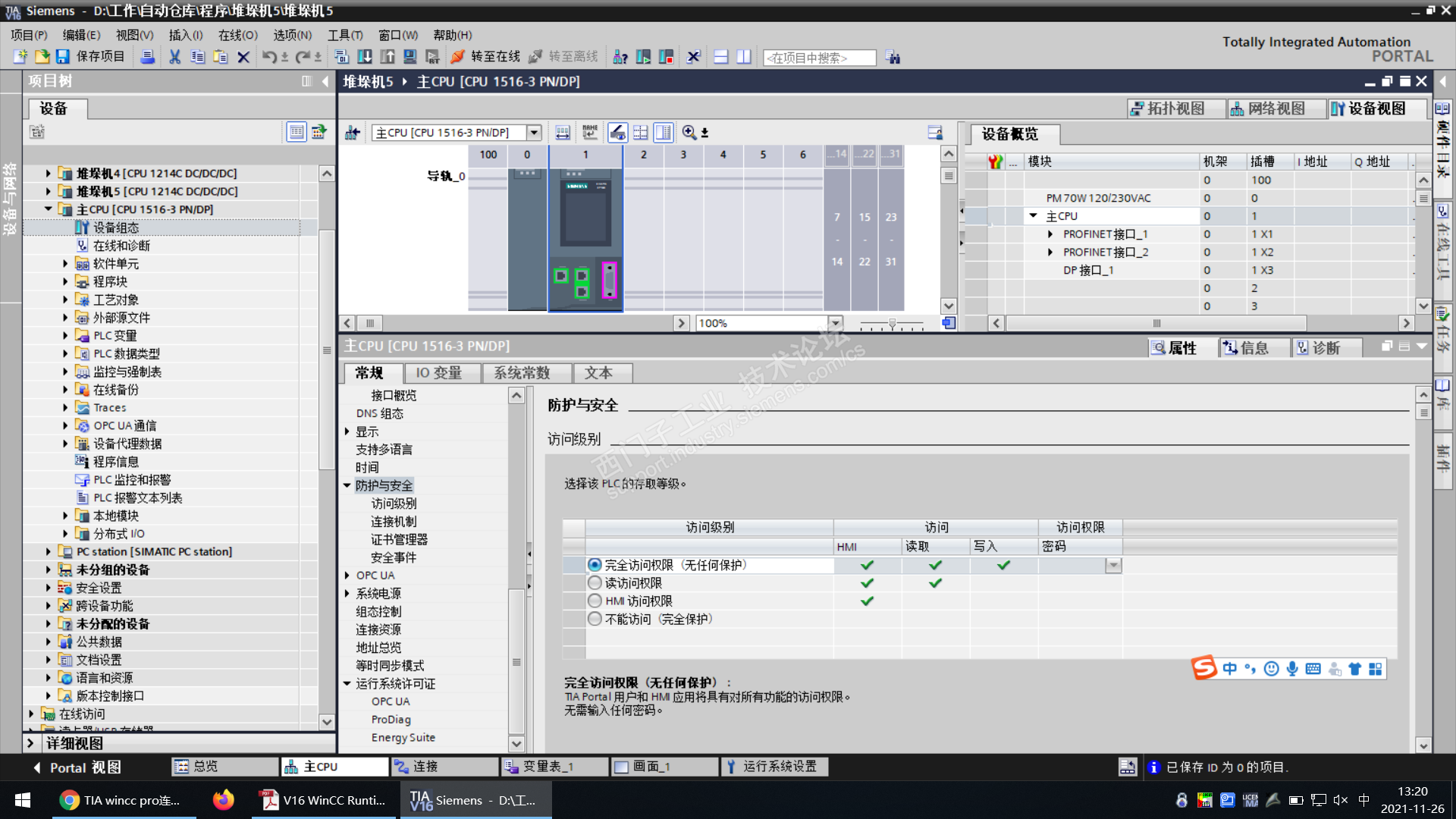

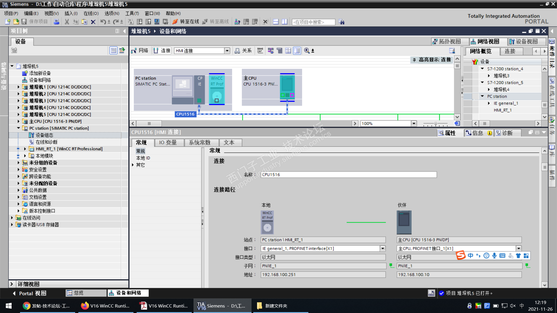

各位大侠:
      我在测试wincc与1500中发现wincc与1500连接不上,配置和参数都是按西门子官网的步骤做的。但就是连不上,帮我看下是啥原因,谢谢!!
这是文档的连接
https://www.ad.siemens.com.cn/productportal/prods/hmi/wincc/q12_faq/faq12_4.html
都在一个项目里,在线的时候PLC可以在线,wincc不能.
在电脑上仿真没有问题,到了现场就连不上了。
