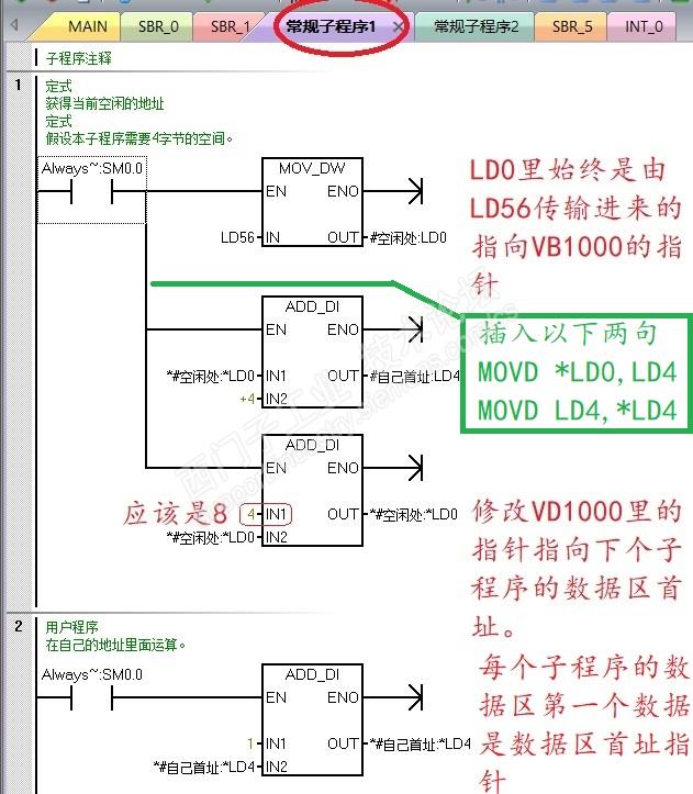

我试着来理一下,芳季看看对不对:
            SBR_0              SBR_1              SBR_1递归调用1          SBR_1递归调用2..............SBR_1递归调用6
LD0      &VB1000
LB4                              0                      1                                 2                       ...............6
LB55     0                     1                      2                                 3                       ...............7
LD56    &VB1000         &VB1000        &VB1000                    &VB1000         ................&VB1000
VD1000 &VB1000
常规子程序1调用           常规子程序2调用
LD0       &VB1000        &VB1000
LD4       &VB1004        &VB1012              子程序首个过程数据指针
VD1000 &VB1008        &VB1020              指向下个子程序过程数据区的指针
                                     VD1008:&VB1008
