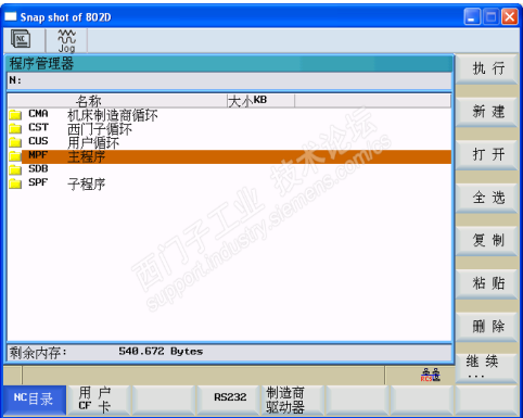

回复:802DSL 工艺循环没有了

找一个802D SL的TOOLBOX(PLUS版本)或者找一台同样版本的系统把西门子循环文件复制出来,然后粘贴到你的这台系统里面即可:
