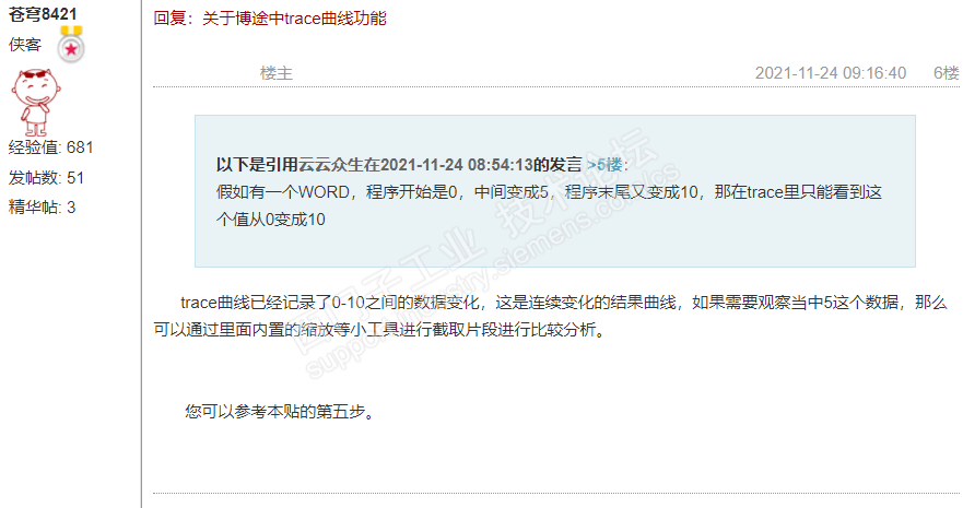

你之前说的是不管在程序里面,值怎么变化,都会被trace记录,但是我想说的是,trace只会在程序扫描周期之后记录,所以程序中间的值是无法看到的
