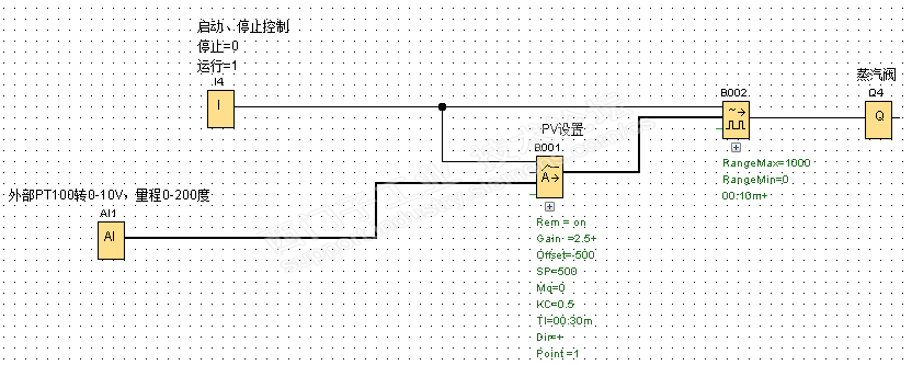

1)您上传程序采用的是【位式】控制,却加入了两路PI功能块,比应该这样吧;
2)B022模拟量比较器的两路输入,您取的相当于全部是过程值,这个不对吧;
可采用【模拟量偏差值触发器】或【模拟量比较器】;
闭环控制:1、PI输出0-10V模拟量,驱动可控硅(双向可控硅)调压加热控制;2、应使用PI+PWM方案,驱动固态继电器加热控制。

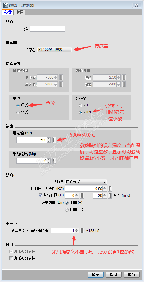

1)PI功能块的A/M端是手/自动切换。高电平=自动(闭环PI调节);低电平=手动【由手动输出(Mq)设置】;
2)PI功能块的R是复位,高电平输入时复位PI功能;
3)加热控制的【调节方向(Dir)】应设为【正向】;
4)HMI显示设定温度与当前温度可直接参数映射PI功能块的【设定值(SV)】与【PV,已放大】;
5)PI功能块设置

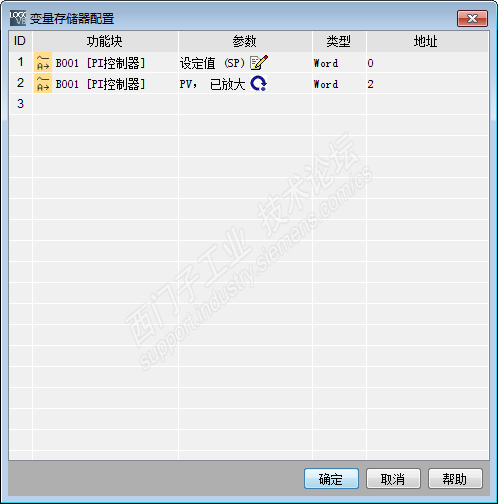

6)参数映射。用于HMI设定温度(地址:VW0)、及当前温度显示(地址:VW2)

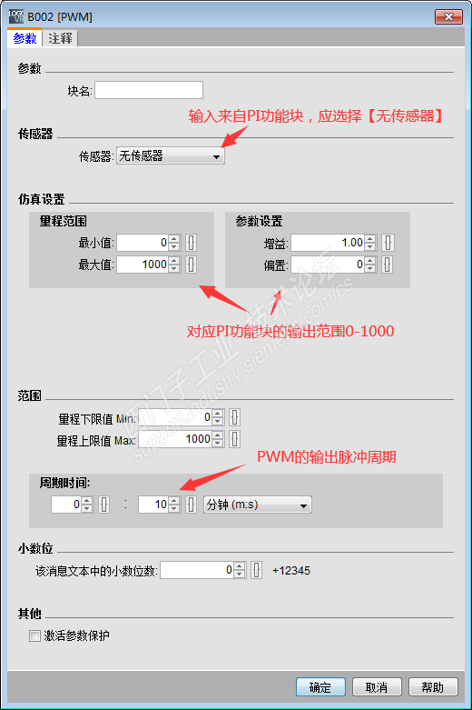

7)配置PWM功能块

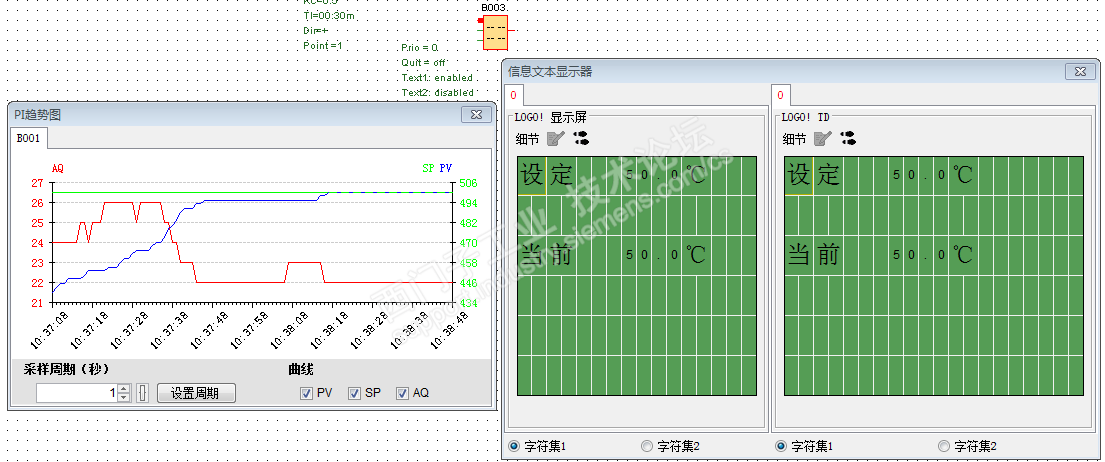

8)仿真时的消息文本显示及趋势图。(为了便于仿真测试,增加了一个文本功能块。测试后可删除)
9)程序截图
