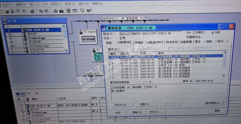

一台315T的CPU,DP2端口直连CU320,这个DP网络12M的,只有CU320这一个DP站,DP号12。DP插头是后面可以插电缆的那种,MPI编程电缆只要一插上DP2上的插头,或者CU320上的插头,CPU就会DP2号网络报警,PG接口扫描,也只能扫到315的CPU,无法扫描到12号CU320站点。
查看CPU的诊断缓冲区如下:  这是哪里的问题?
