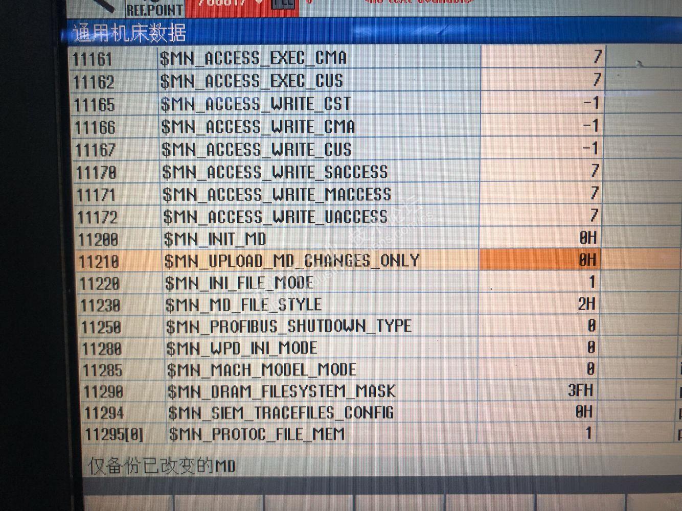

以下是引用asdf6在2020-11-28 21:40:22的发言 >2楼
这问题以前论坛里有帖子说过:
读取调试文档出错:
经试验,有些机床的不完全参数备份可以读取,但有些机床不行,这样的机床可以做完全参数备份,然后就可以读取了。
1、备份所有数据
MD11210 $MN_UPLOAD_MD_CHANGES_ONLY =H0
MD11212 $MN_UPLOAD_CHANGES_ONLY =0
你好   我的系统上面找不到MD11212 $MN_UPLOAD_CHANGES_ONLY =0  这个参数   请问要怎么调出来
