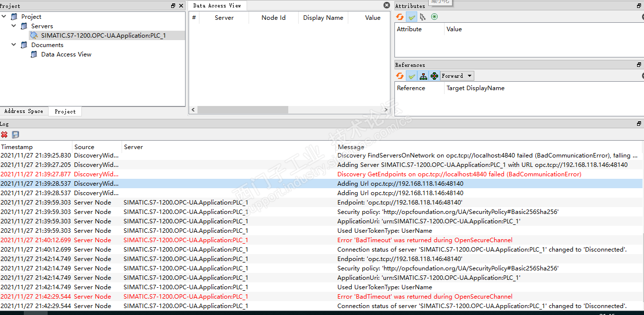

1200 opc ua通讯,客户端使用uaexpert连接,当我使用Basic256sha256加密时,连接一直BadTimeout,而且博图在线会中断,使用None-None则可以连接。uaexpert安装在虚拟机中。
