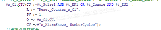

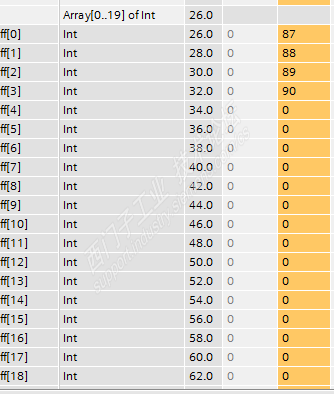

DB里面建立了20个INT数组 0-19 (图1), SCL里面用增计数器做加法运算0加到19后复位清零(图2) ,
当这个计数器里面数=19的时候会复位,不会增加到20.
下图为寻址的语句
问题出现了,这个计数器里面的数一成为19就报区域长度错误,要么给DB里面的数组增加一个INT。或者增计数器加到18复位就没事儿。没理解问题出在哪儿?请教一下各位。
