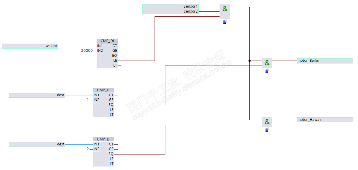

以行李传送带为例,设计一个CFC程序。
1、 工艺任务
简单的行李传送系统控制,满足以下几个条件。
(1)行李是否已放在传送带上?
(2)行李重量是否未超过 20 kg?
(3)行李的目的地是哪里(柏林还是夏威夷)?

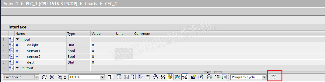

2、 添加CFC图

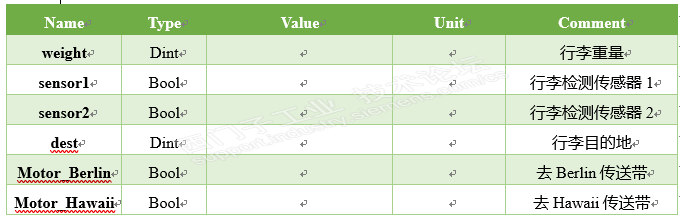

点击“Add new chart”,在PLC中添加一个”CFC_1”程序。在CFC程序接口中,添加以下变量。
3、 CFC程序编辑
双击打开程序“CFC_1”,展开TIA右侧的指令块,按下图填加程序。
参数与指令互联时,先鼠标选中参数,按住鼠标左键,拖动参数到指令接口处,当指令接口变绿时,松开鼠标左键。

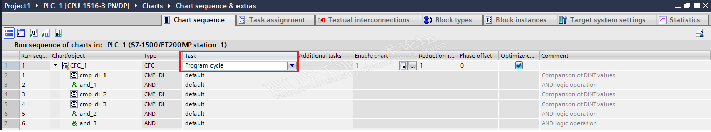

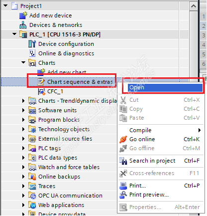

4、 设置CFC启动顺序
点击“Chart sequence & extras”(图表顺序和其它),右击“Open”(打开)。
将CFC_1的Task(任务)更改为Program cycle(程序循环),即每个扫描周期执行一次。其它参数不要改。如Enable chart参数,改动后无法复原,只能把这个CFC删除重建。

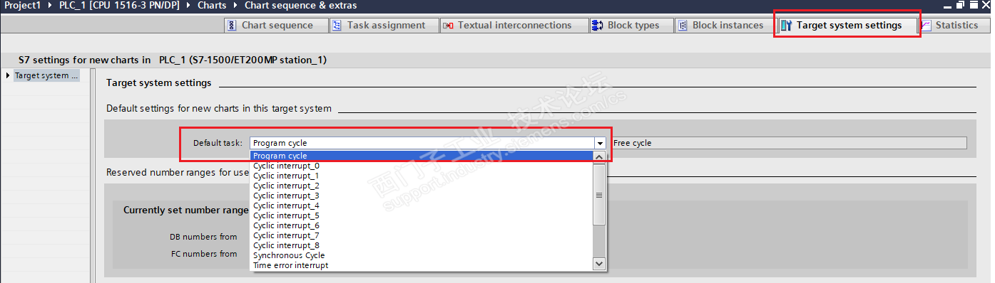

5、 设置目标系统设置
切换到“Target system settings“(目标系统设置),设置默认任务为程序循环。

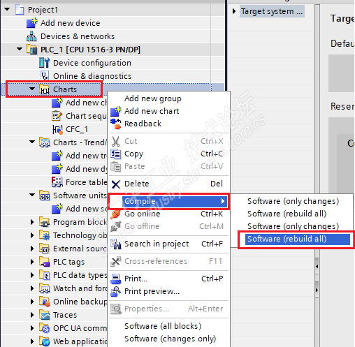

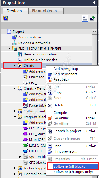

6、 CFC编译
选中Charts,单击右键,选择编译。
7、 程序仿真
一定先启动PLCSim程序,PLCSim程序启动后,选中Charts,单击右键,选择Softwart(all blocks),将CFC程序下载到PLC中。CFC程序运行与main(OB1)是独立的。按照main(OB1)的方法无法下载CFC程序。
点击“Go online”(在线),将PLC在线,监控CFC 的运行。

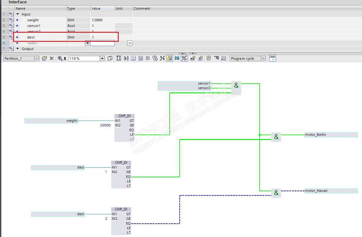

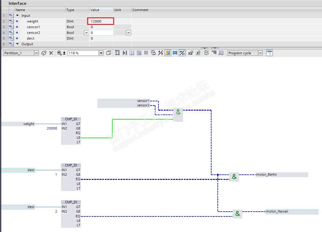

在接口处改变变量的值,可以看到程序接通变化。
改变sensor1和sensor2的值后,程序状态如下。
改变dest的值为1后,程序状态如下。
改变dest的值为2后,程序状态如下。
