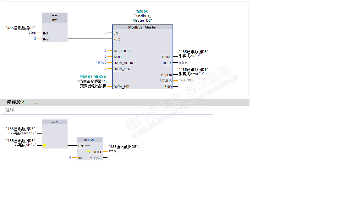

CM PtP模块485通讯多站点轮询
4238
2021-11-28 22:08:14
用一个CMPTP模块与5台国产变频器485通讯读写数据,自己写了个程序轮询读写5个站点的数据,举例如下,设置一个用于存储步骤号的变量,当前步骤的读写操作无论成功还是失败都使步骤号加1,进行下一步的读写操作,能够实现轮询读写这5个变频器的数据,唯一的问题的是,发现对每个变频器的数据操作都很慢,PLC运行时的扫描周期看着是3ms,我给任意一个变频器写入启动指令,都会反应几秒才能写入到变频器,监控时可以看到轮询的步骤号基本上是1s加1一次,感觉不应该这么慢啊。
