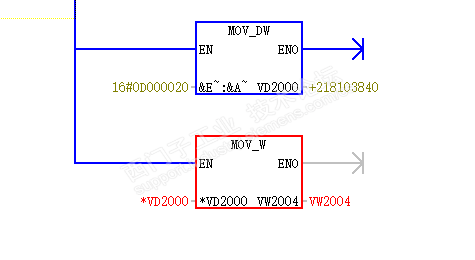

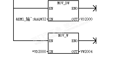

各位高手,我想将上一次程序执行模拟量输出值AQW32保存下来,有什么办法?
1、直接通过mov_I 这个语句,将AQW32赋值给VW**,会出现语法出错。
2、通过间接地址的方法,取AQW32的地址放到VD**,然后通过间接寻址的方式*VD** 将其值赋给其他VDd** 地址,程序运行时赋值那部分的程序会出现红色,程序运行前后的状态见下图。
请问如何解决这个问题。
