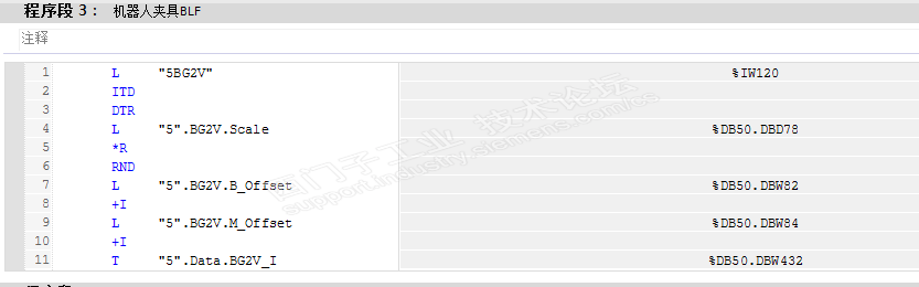

1,参考西门子累计程序例程
2,也可直接实时直接读取4-20 MA 来取实际流量
3,下面给个我们实时读取4-20 的位置传感器程序
