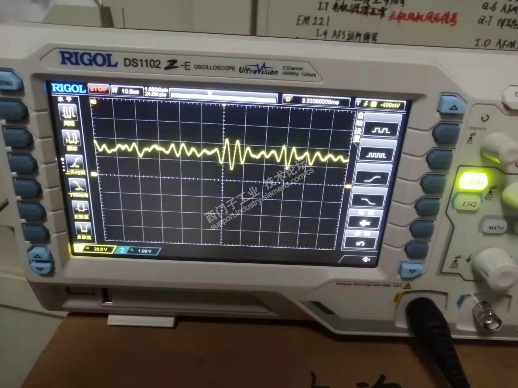

以下是引用老兵在2021-11-29 22:02:09的发言 >12楼
那大概率是装置输出的分辨率不够
以下是引用锋言锋语在2021-11-29 08:05:05的发言 >11楼:测量点是装置输出的...
引用11楼详细内容:
测量点是装置输出的和电流, 也就是控制柜的电流表。
但是主要问题是,现场突然忘了怎么调实基 了。
下次直接从两个功率柜的霍尔传感器测量。
以下是引用老兵在2021-11-28 18:36:21的发言 >10楼:测量点在哪?这不是...
引用10楼详细内容:
测量点在哪?这不是示波器的问题,是测量点选不的对
以下是引用锋言锋语在2021-11-28 16:40:57的发言 >9楼:周二给分厂培训直...
引用9楼详细内容:
周二给分厂培训直流传动知识的时候, 那这个示波器测试用了一下12相的输出电流。
很遗憾, 由于很不熟练, 失败了。 没有采集到我想要的3.3ms或者(1.67ms)的电流波形。
回来翻手册补功课。
觉得不是个事, 基础太差。 决定买一套单相可控硅整流做实验。 说干就干, 在淘宝毛了一套单相整流元件,包括控制器, 12V电源, 两个40A的可控硅模块, 电位器,  单相电抗器.  感觉有点收不住了。 但是为了能尽快的上手, 忍痛下手。 后续继续发。
以下是引用炼银海在2021-11-28 16:20:08的发言 >:感谢分享!!!
引用详细内容:
感谢分享!!!
1Gsa每秒, 24M存储深度。 这还不够?
