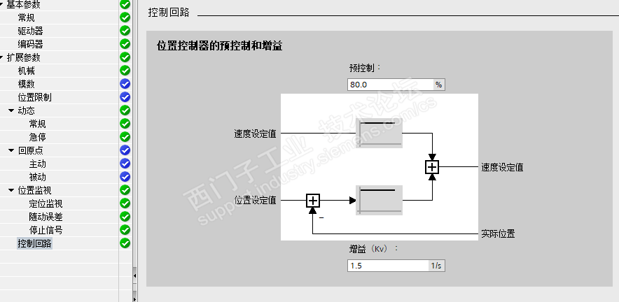

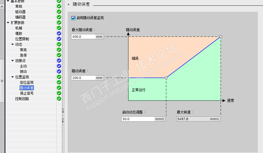

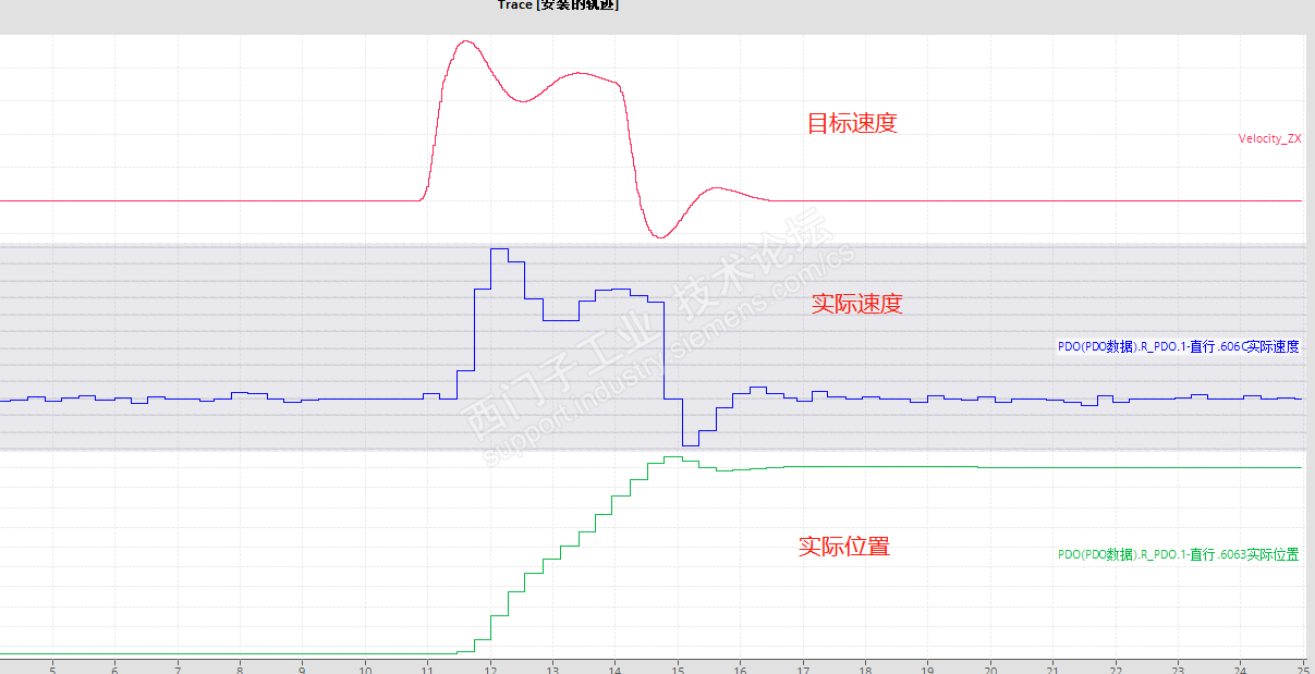

各位大佬,我用西门子的1200组态工艺轴通过CAN总线控制步科的伺服,组态参数设置如下
预控制设置的90伺服停止的时候会有明显的过充,预控制设置小了伺服速度大的时候启动时会报跟随误差错误。步科的伺服走的速度模式,速度环增益已经设置最大,现在勉强能用低速实现定位,但是对于要求的性能指标差的太多,这个与控制和增益该怎么调呢
