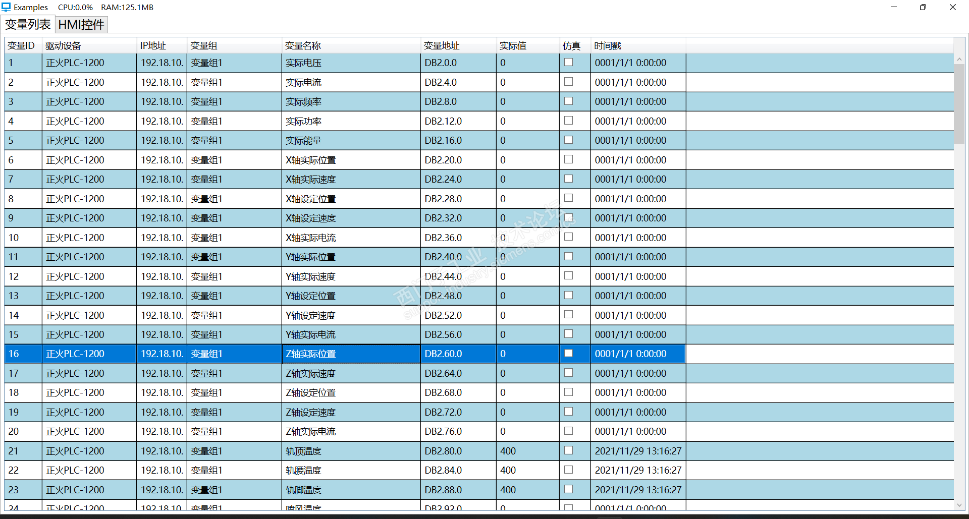

变量监视控件,可以读写所添加的所有变量状态,并且可以设置仿真,达到离线测试控件和数据的目的。

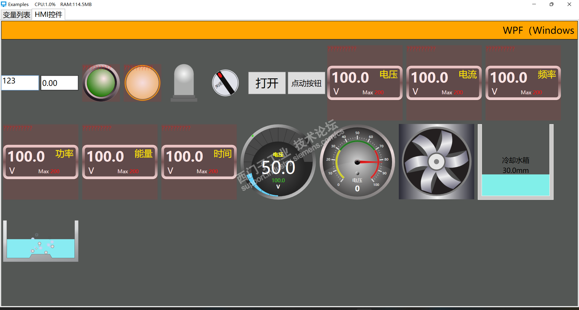

基础控件展示,基于自行设计和网络上共享的一些案例,都集成到了一起。
控件的读取只需要一行XAML代码即可实现实时显示PLC数据。

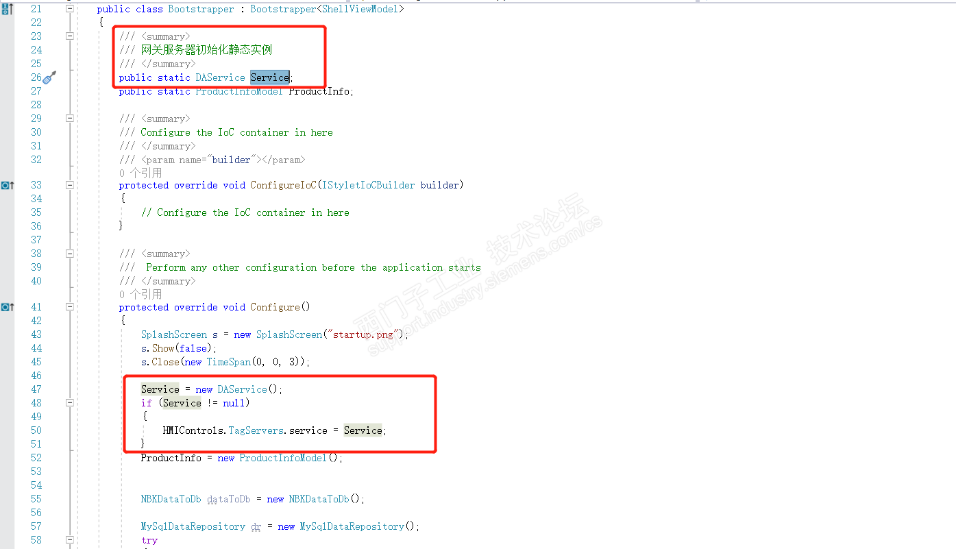

网关实例化,一句代码完成了整个变量管理器的调用,非常简单。

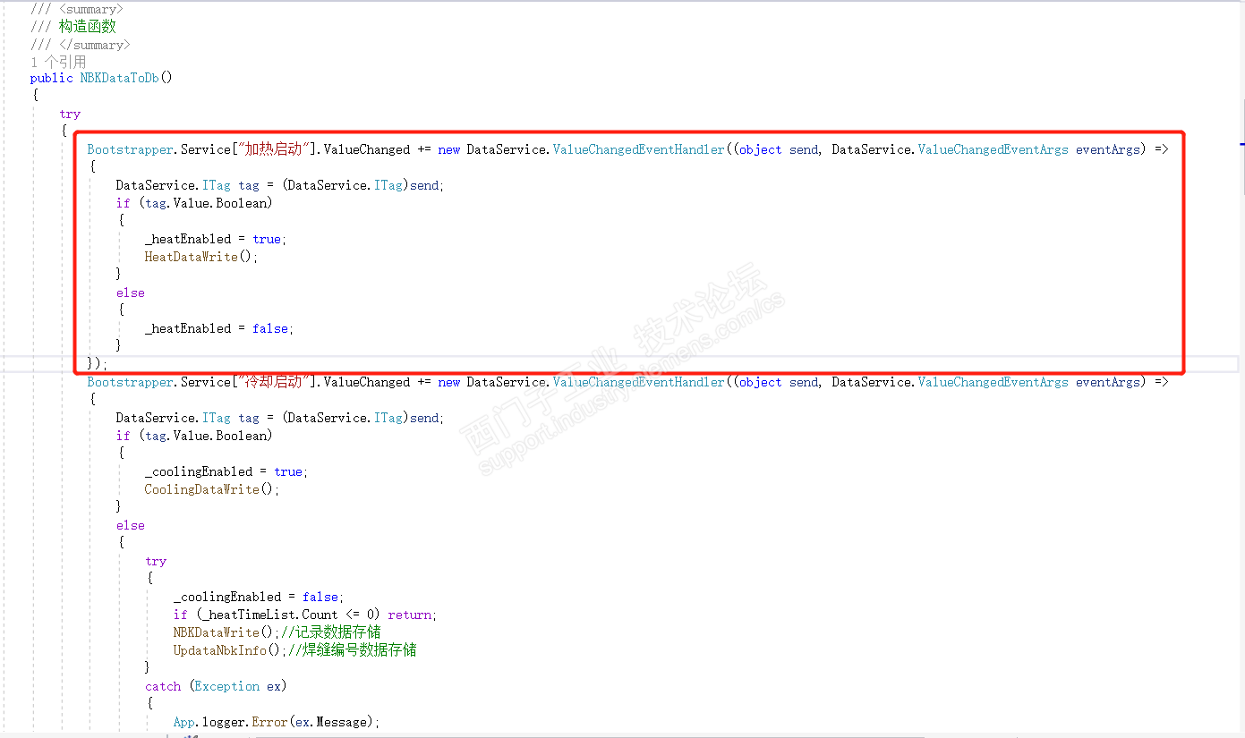

可实现事件通知,某个变量值改变时通知事件,进行程序逻辑操作。

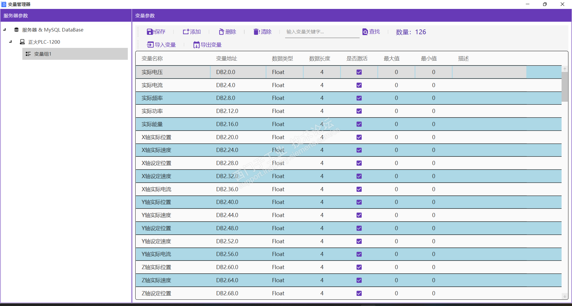

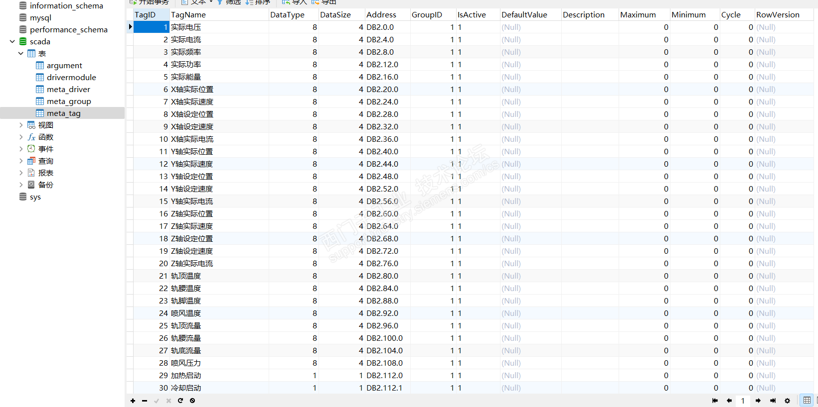

变量的增删查改可以在这个变量管理软件里操作,如果嫌这个软件操作不如EXCEL那么方便,可以导出成EXCEL文件,在EXCEL里编辑好所有变量再导入即可完成变量配置,扩展性非常强。

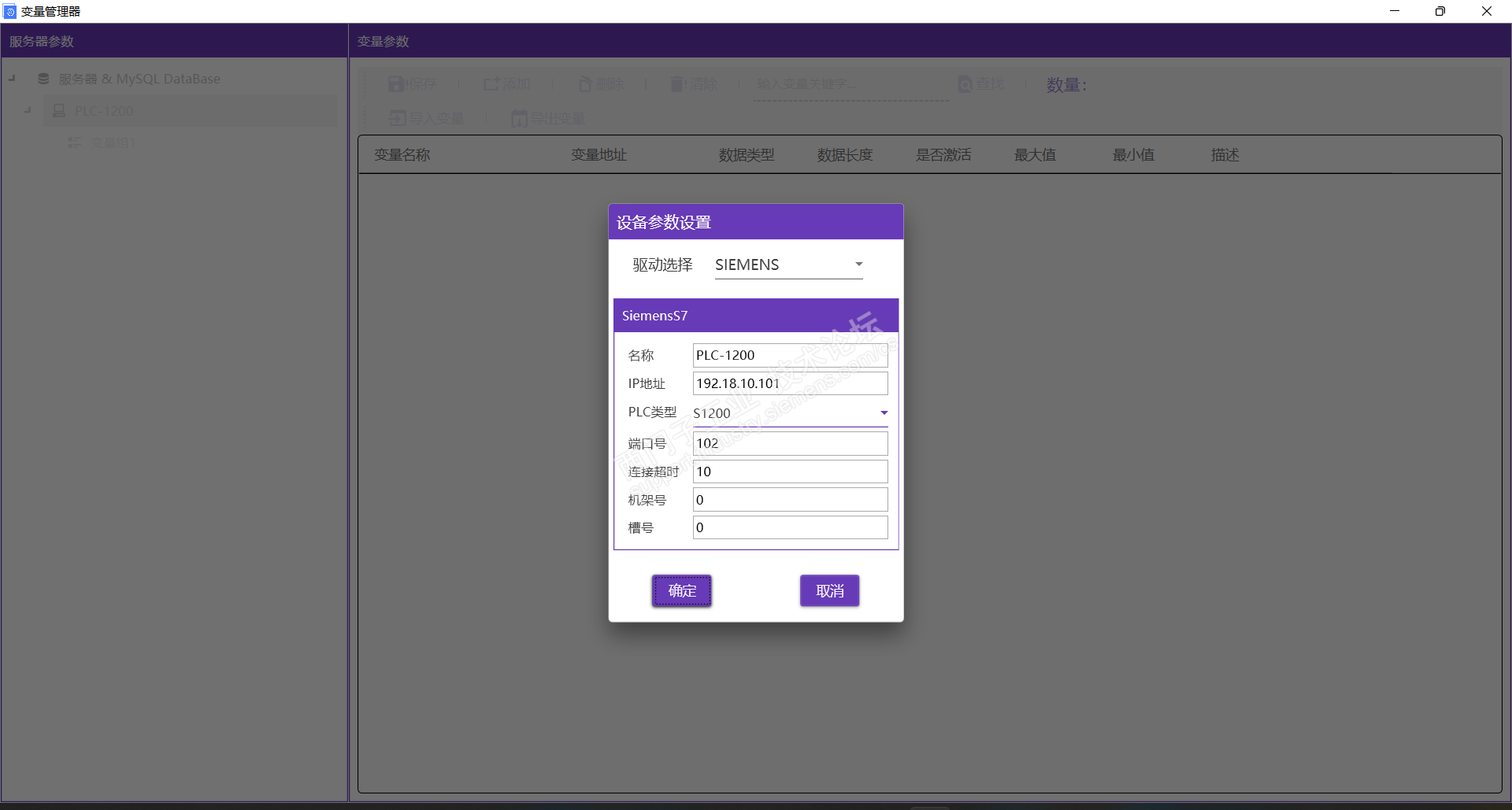

配置PLC连接参数,目前支持西门子S7协议和Modbus协议。可自行添加其他驱动程序。

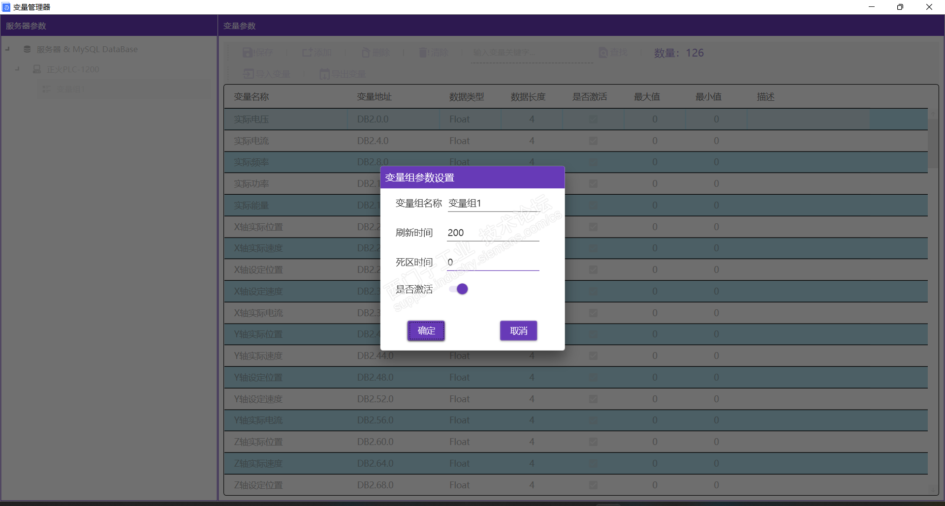

可设置每个变量组的刷新时间,有的变量组需要高刷新,有的数据不需要,根据实际情况自行修改。
变量所有的配置都保存再Mysql数据库里,启动变量服务器时会从数据库中读取一系列数据进行通讯。

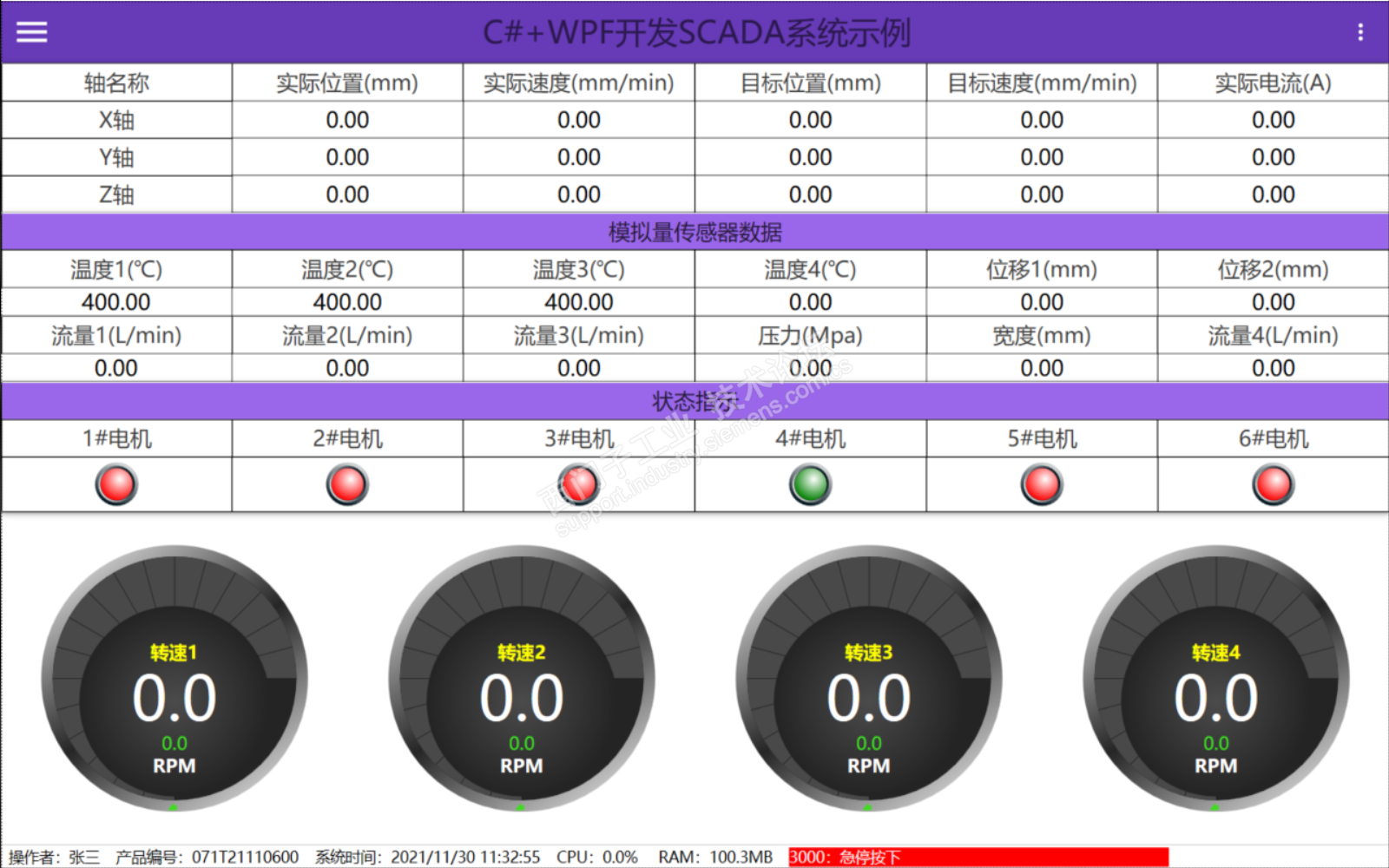

这是一个项目案例的主界面,是不是比传统WINCC,组态王看着要美观,关键是灵活开发,通过C#+WPF实现任何自己想要实现的功能。
下一篇文章会专门介绍这个案例。
