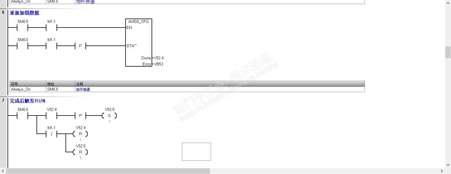

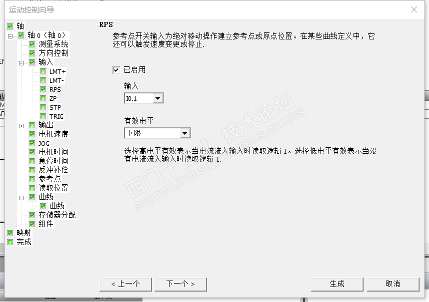

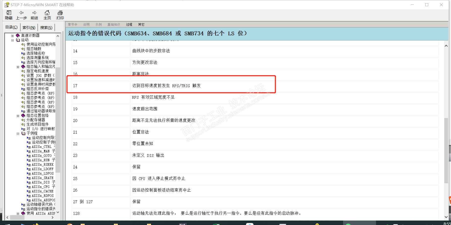

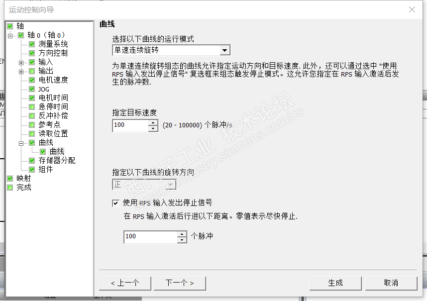

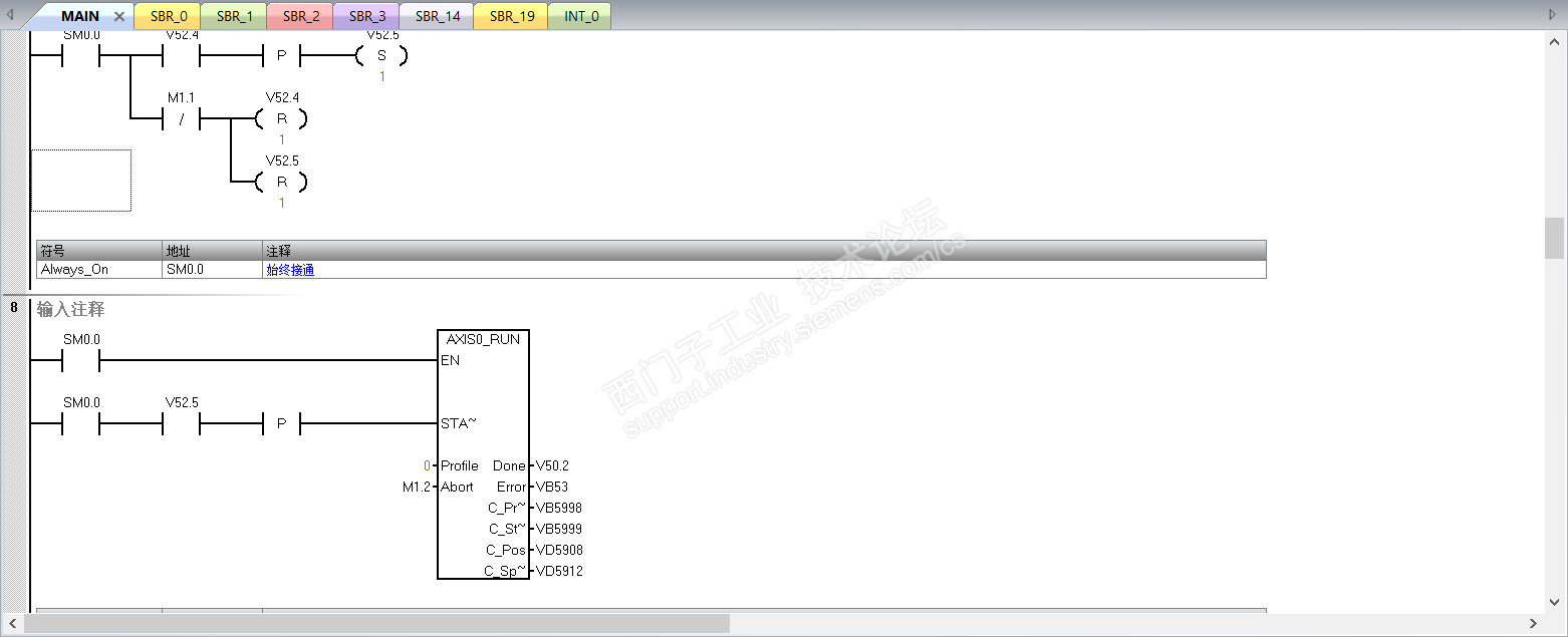

程序是这样的:每次启动前先加载速度和停止距离,然后触发RUN;现在的情况就是如果停的位置I0.1的低电平处,再次启动就出现报警代码17;
