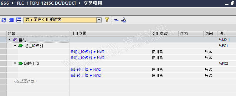

我本想找一下“自动”%M2.1这个中间位是谁给它赋值,结果交叉参考里这几个都不是赋值的,也没有映射,全都是IF语句的判断条件,不会了,是我找的方式不对吗
赋值不一定是按位赋值,也有可能是按字节 按字或者双字,剩下的自己领会吧
