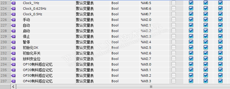

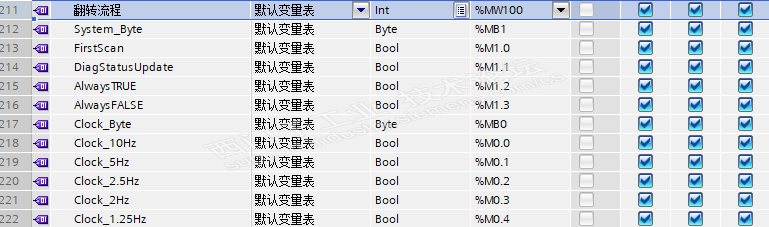

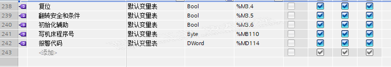

以下是引用芝士就是力量在2021-12-02 13:02:28的发言 >1楼
赋值不一定是按位赋值,也有可能是按字节 按字或者双字,剩下的自己领会吧
以下是引用LoriYagami在2021-12-02 12:53:54的发言 >楼主:点错了,应该发求助...
引用楼主详细内容:
点错了,应该发求助帖的
我本想找一下“自动”%M2.1这个中间位是谁给它赋值,结果交叉参考里这几个都不是赋值的,也没有映射,全都是IF语句的判断条件,不会了,是我找的方式不对吗
MB  MW我都找过了,好像真的没有啊
