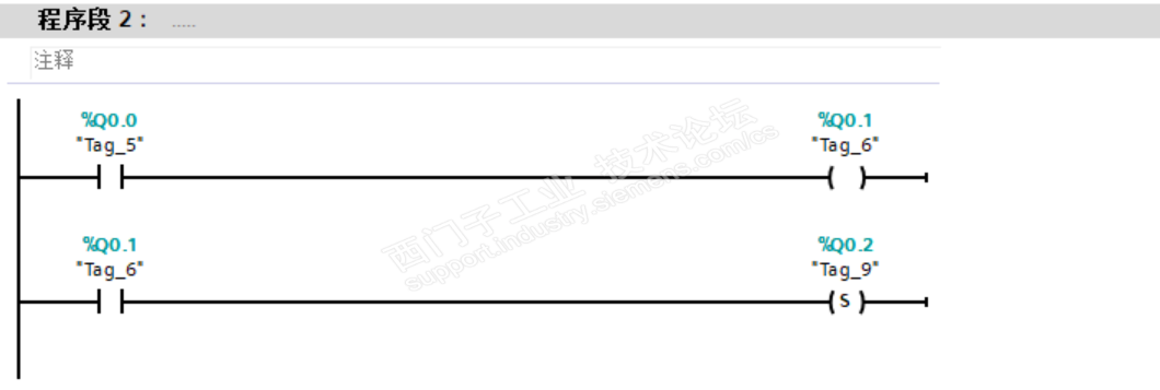

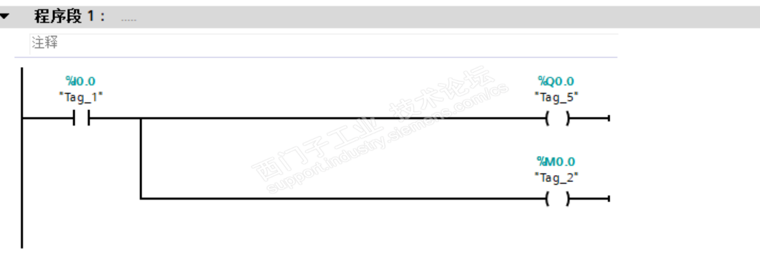

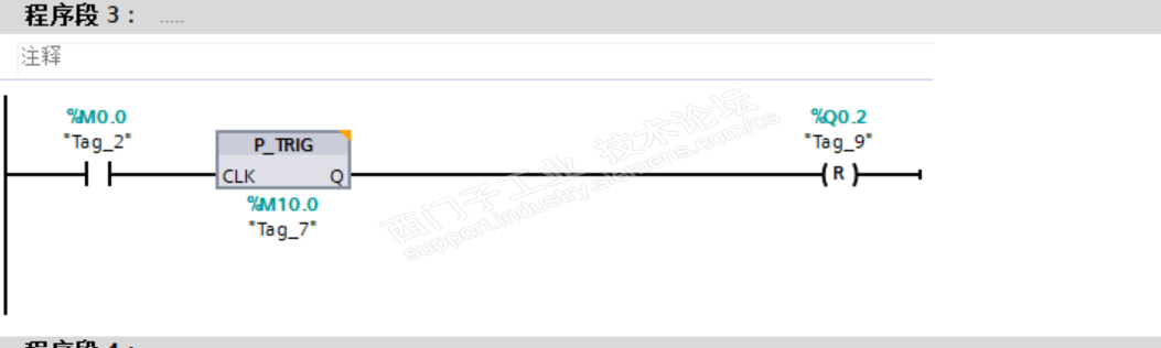

我是这样想的:
第一个周期检测到I0.0为1并写到输入映像寄存器;
第二个周期M0.0为1,Q0.0写到输出映像寄存器;
第三个周期复位Q0.2 ,Q0.1写到输出映像寄存器;
第四个周期置位Q0.2。
程序下载到plc看到 按下i0.0 Q0.0 Q0.1 Q0.2 都为1; 松开i0.0后Q0.0 Q0.1为0; Q0.2还是为1
