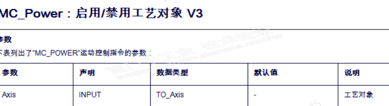

回复:仿真的时候调用了MC_ V3.0的功能块,PLC一直显示报错

西门子帮助上误导了,MC_POWER的说明有点问题,导致一直以为AXIS的类型是没有的,不能直接建立对应的数据类型,但是其实是有的,为TO_PositioningAXIS;其他也是有对应类型,能直接调用引入。如图:
