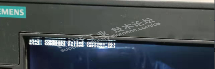

昨天我们的电气安装人员去处理个故障现象是这样的。
应该是上午就出现的故障,电气安装人员去了之后折腾到了快下班时间,没有办法了向生产主管报告,因为我来到这家公司才三个月不到,他们也不指忘我能帮他们解决问题,主管此时让我去帮看看,到了现场,他们正在换一个PPU试一下是不是PPU坏了,一开始他们怀疑网线出问题了,等他们换好后故障一出来,还是一样现象,但我一看英文明明是CF卡有问题,或者是引导文件丢了,然而他们还不敢把其他机器上的卡拆下来去试,我说我可以做一张其他机器上的卡去试,这可是我的强项,我读取其他机器上的CF卡做了IMG文件然后恢复到新的CF卡上,上去测试系统开起来了,可是NC和PLC不是坏了的机器上的,只得对机器重新安装调试来过一遍,可恨的是机床装完后他们还没有把NC和PLC拷贝回来。
NC和PLC你不备份会吃苦头的,我的想法连CF卡也要做IMG文件。
做任何一件事还是要严谨的去做,这是我的工作作风。
